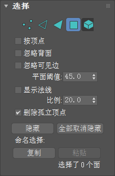

“选择”卷展栏(可编辑网格)
“选择”卷展栏提供了用于访问不同的子对象层级,使用命名选择和法线以及显示设置的各种工具,还显示有关选定实体的信息。
当使用选定的可编辑网格第一次访问“修改”面板时,您处于“对象”层级,可以访问可编辑网格(对象)中描述的几个可用的功能。单击“选择”卷展栏顶部的按钮可以切换不同的子对象层级并访问相关功能。
单击此处的按钮与在“修改器堆栈”显示中选择子对象层级的作用相同。再次单击该按钮可将其禁用并返回到“对象”层级。
“选择”卷展栏也可以用于显示和缩放顶点和面法线。
界面
顶点
访问“顶点”子对象层级,可从中选择光标下的顶点;区域选择将选择区域中的顶点。
边
访问“边”子对象层级,允许您选择光标下的面或者多边形的边;选择区域将允许您选择区域内的多个边。在“边”子对象层级,选定的隐藏边显示为虚线,可以做更精确的选择。
面
访问“面”子对象层级,允许您选择光标下的三角面;选择区域将允许您选择区域内的多个三角面。如果选定的面有隐藏边并且明暗处理选定面处于关闭状态,边显示为虚线。
多边形
访问“多边形”子对象层级,允许您选择光标下的所有共面面(由“平面阈值”微调器中的值定义)。通常,多边形是在可视线边中看到的区域。区域选择选中区域中的多个多边形。
元素
访问“元素”子对象层级,允许您选择对象中所有的相邻面。区域选择用于选择多个元素。
按顶点
当处于启用状态时,单击顶点,将选中任何使用此顶点的子对象(在当前层级中)。同样也适用于“区域选择”。
注: 当“按顶点”处于启用状态时,可以只通过单击顶点或者按区域选择子对象。
忽略背面
启用时,选定子对象只会选择视口中显示其法线的那些子对象。禁用(默认设置)时,选择包括所有子对象,而与它们的法线方向无关。
注: “显示”面板中的背面消隐设置的状态不影响子对象选择。这样,如果“忽略背面”已禁用,仍然可以选择子对象,即使看不到它们。
忽略可见边
仅在“多边形”子对象层级可用。当“忽略可见边”处于禁用状态(默认情况)时,单击一个面,无论“平面阈值”微调器的设置如何,选择不会超出可见边。当该功能处于启用状态时,面选择将忽略可见边,使用“平面阈值”设置作为指导。
通常,如果要选择“面”(面的共面集合),请将“平面阈值”设置为 1.0。另一方面,如果您尝试选择曲面,请根据曲率量增加该值。
  • 平面阈值(“平面阈值”)指定阈值的值,该值决定对于“多边形”面选择来说哪些面是共面。
显示法线
启用时,3ds Max 会在视口中显示法线。法线显示为蓝线。
在“边”模式中显示法线不可用。
  • 比例“显示”处于启用状态时,指定视口中显示的法线大小。
删除孤立顶点
启用时,如果删除子对象的连续选择,3ds Max 将消除任何孤立顶点。在禁用状态下,删除选择会完好不动地保留所有的顶点。该功能在“顶点”子对象层级上“不可用”。默认设置为启用。
孤立顶点是指没有与之相关的面几何体的顶点。例如,假如“删除孤立顶点”处于禁用状态,并且删除了四个多边形的矩形选择,所有围绕在单独中心点周围的顶点将在空间中挂起,但是中心点保持原有位置。
隐藏
隐藏任何选定的子对象。边不能隐藏。
提示: 3ds Max“编辑”菜单上的“反选”命令对选择要隐藏的面很有用。选中要聚焦的面,选择“编辑”“反选”,然后单击“隐藏”按钮。
全部取消隐藏
还原任何隐藏对象使之可见。只有在处于“顶点”子对象层级时能将隐藏的顶点取消隐藏。
命名选择
这些功能主要用于在相似对象间、类似修改器和可编辑对象间复制子对象的命名选择集。例如,可以将一个“网格选择”修改器应用于球体,创建一个边的命名选择集,然后将选择复制到另一个已经转化为可编辑网格对象的球体上。甚至可以将选择集复制到一个不同类型的对象上,因为选择是由实体的 ID 编号定义的。
标准过程是创建一个选择集,为其命名,然后使用“复制”将其复制到复制缓冲区中。接下来,选择一个不同的对象和/或修改器,转入与复制选择集时所在的相同的子对象层级,然后单击“粘贴”。
注: 因为子对象 ID 编号根据对象而有所不同,在不同对象间复制命名选择集可能会产生意外的结果。例如,如果缓冲的选择集只含有比目标对象中任何现有编号都大的实体,那么当粘贴选择集时不会选中任何实体。
复制
将命名选择放置到复制缓冲区。
粘贴
从复制缓冲区中粘贴命名选择。
