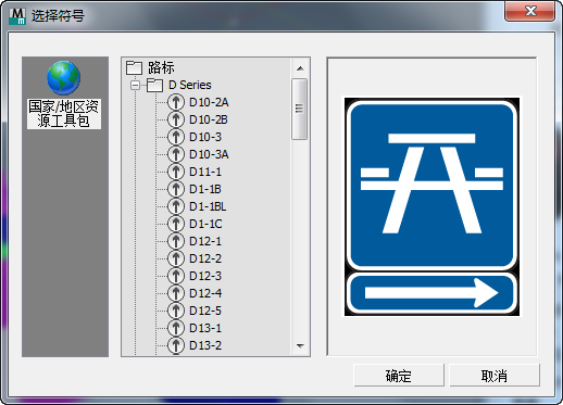

其他标志定义
单击可显示“选择标志”对话框,该对话框可让您从任何活动的 Civil View 资源工具包中选择标志对象定义。
选择标志定义文件将更新标志对象的纹理和几何体。
