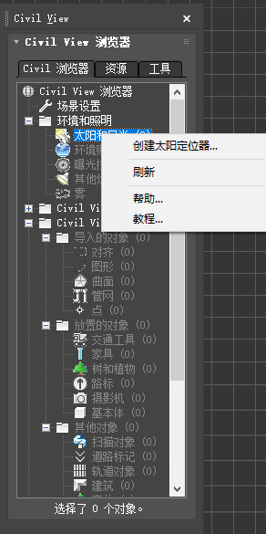

创建太阳定位器
将日光系统添加到 Civil View 场景的最简单方法是,在 Civil View 浏览器上右键单击“太阳和日光”节点,然后选择“创建太阳定位器”。
选择此选项后,3ds Max 将提示您创建太阳定位器和物理天空。在视口中单击并拖动,从而为太阳定位器系统设置指南针和太阳光。请参见太阳定位器和物理天空。
