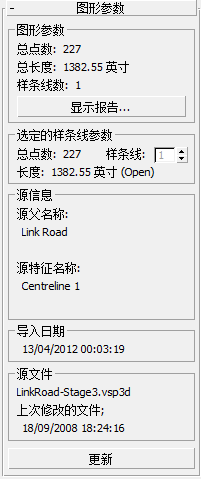

“图形参数”卷展栏
显示有关导入的图形对象的信息,可以让您更新图形。
提示: 您可以使用 Civil View“导入”面板导入图形对象,并在导入对象管理器中对导入的对象进行全局控制。
要了解显示在此卷展栏中的信息,应先了解 3ds Max 中的两个术语“图形”和“样条线”之间的区别。
“图形参数”组
提供一个有关选定图形的属性的报告:
  • 图形中点(顶点)的总数。
  • 选定图形中所有样条线的总长度。
  • 选定图形中样条线的数量。
显示详细报告
单击可显示详细报告,报告中列出了选定图形中每个顶点的坐标值。您可以打印此报告。
“选定的样条线参数”组
提供一个有关当前选定样条线的属性的报告。字段显示了样条线的长度以及样条线具有的点(顶点)数。
样条线
如果图形中包含多条样条线,此微调器将处于活动状态。使用它可选择图形中的各条样条线。
“源信息”组
显示有关图形源的信息。
源父名称
显示原始模型、场地、道路或层名。通常,这是 12d 模型或 Mx 模型、Civil 3D 道路或场地或者 AutoCAD 或 MicroStation 层的名称。
源特征标签
显示原始字符串或要素线标签。通常,这是 12d 模型或 Mx 字符串标签或者 Civil 3D 要素线标签。
“导入日期”组
显示创建此对象的日期和时间。
“源文件”组
[源文件名]
显示源文件的名称。
文件上次修改时间
显示上次更新源文件的日期。
如果此日期晚于导入对象的日期,则选定对象可能与当前源设计数据不同步。
如果无法找到源文件,此值为空。
更新
使用原始源文件更新图形。更多详细信息请参见对象更新。
如果原始源文件不再位于其原始路径,则此按钮不可用。
提示: 可以使用导入的对象管理器同时更新多个对象。
