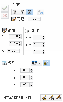

“画笔设置”面板
可以使用该面板设置绘制对象的参数,其中包括对齐方式、间距和缩放。也可以从此面板保存和加载设置。
注意: 这些设置适用于所有活动笔划;即适用于最近单击“绘制”按钮以来绘制的所有对象。因此可以开始绘制对象,然后通过实时反馈调整间距、对齐方式和缩放等设置,再使用新设置继续进行绘制。退出“绘制”模式后,更改笔刷设置只会影响未来的笔划。
笔刷设置将在当前会话期间持续保留,并在软件重置后继续存在。重新启动 3ds Max 后将还原默认设置。
界面
这些设置将应用于自上一次使用“提交”或“取消”后绘制的对象,以及调整设置后绘制的对象。单击“提交”后,更改设置不会影响现有绘制对象,但会影响后续创建的绘制对象。
提交
将当前设置烘焙到活动绘制对象(即自上一次“提交”或“取消”后创建的绘制对象)。不会退出“绘制”工具,但会退出“填充”工具。仅当“绘制”或“填充”模式处于活动状态时才可用。
单击“提交”(在“绘制”模式下)后,未来的设置更改不会应用于现有已绘制对象。
取消
删除活动绘制对象;即自上一次使用“提交”或“取消”后创建的对象或自开始绘制后创建的对象(如果尚未使用“提交”或“取消”)。不会退出“绘制”工具,但会退出“填充”工具。
对齐
在下拉列表中,启用以下两个选项或其中之一:
  • 对齐到法线 启用时,系统将每个已绘制对象的指定轴(参见下文)与已绘制曲面的法线对齐。禁用时,请将已绘制对象的指定轴与世界坐标系 Z 轴对齐。
  • 跟随笔划 启用时,系统将每个已绘制对象的指定轴(参见下文)与绘制笔划的方向对齐。禁用时,请将已绘制对象的指定轴与世界坐标系 Z 轴对齐。
X/Y/Z
选择已绘制对象用于对齐的轴;与“对齐”设置结合使用(参见上文)。
翻转轴
启用时,系统将反转对齐轴。
间距
笔划中的对象之间以世界单位表示的距离。“间距”值越高,绘制对象的数量越少。
散布
对每个绘制对象应用已绘制笔划的随机偏移。有三种偏移维度可用:
  • U 与笔划的最大水平距离。
  • V 沿笔划长度的最大距离。
  • W 与笔划的最大垂直距离。
旋转 (X/Y/Z)
围绕每个绘制对象的各个局部轴的旋转。
每个轴标签 (X/Y/Z) 都有一个“随机”下拉复选框;启用后,围绕该轴的旋转将设定为一个不受数值设置影响的随机值。
缩放
设置绘制对象的缩放选项(参见下文)。
均等/随机/渐变
选择对绘制对象应用缩放的方式:
  • 均匀 对所有绘制对象应用相同的缩放。
  • 随机 对每个绘制对象应用随机的缩放值。要设置随机缩放的范围,请使用“随机开始/结束”设置(参见下文)。
  • 渐变 每个绘制笔划的缩放因子在整个笔划中逐渐增加或减少。要设置渐变缩放的范围,请使用“渐变开始/结束”设置(参见下文)。
轴锁定(均匀缩放)
启用时,系统将已绘制对象的任意缩放均等地应用到所有三个轴,这样对象就会保持其原始比例。
启用“轴锁定”后,仅“X”设置可用,其值将统一影响所有三个轴。
X/Y/Z
绘制对象在每个轴上的缩放(百分比形式)。启用“轴锁定”时(参见上文),仅“X”设置可用,其值将均匀影响所有三个轴。禁用“轴锁定”时,可以为每个轴设置不同的缩放因子,这将导致非均匀缩放。
将“缩放”设置为“随机”时,每个轴都有两个设置可用:“缩放随机范围(低)”和“缩放随机范围(高)”。这两个设置用于设置每个绘制对象随机缩放的上限和下限。例如,值为 10 和 150 时,每个对象在各个轴上可以按其原始大小在 10 % 和 150 % 之间进行缩放。
将“缩放”设置为“渐变”后,每个轴都有两个设置可用:“缩放渐变范围(从)”和“缩放渐变范围(到)”。这两个设置用于设置每个绘制对象的开始和结束渐变缩放因子。例如,值为 100 和 200 时,每个笔划从实际大小开始,到笔划结束时渐变达到双倍大小。又例如值为 50 和 25 时,每个笔划从原始大小的一半大小开始,以原始大小的四分之一结束。
所有笔刷设置
使用这些按钮可加载和保存“笔刷设置”参数值:
  • 加载 打开文件对话框以选择之前保存的“画笔设置”文件。
  • 保存 打开文件对话框以将当前设置保存到某个文件中。
  • 将“当前设置”设置为默认值 将当前“画笔设置”值保存到 Default.txt 文件中;这些值将在下次启动 3ds Max 时自动还原。
