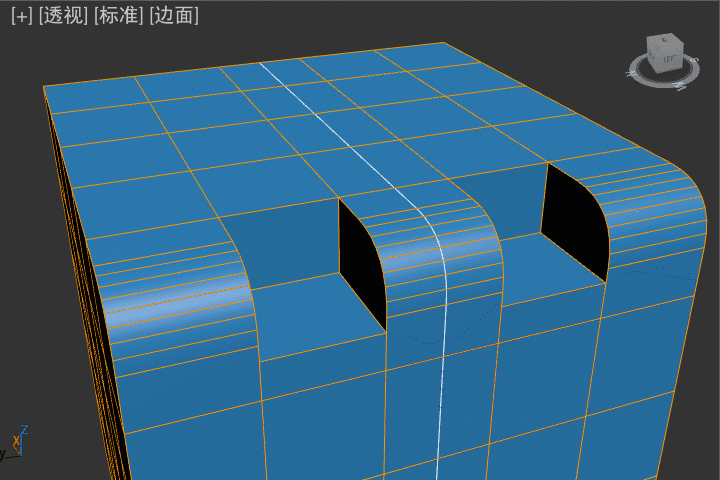

自 3ds Max Update 2022.3 起,可以使用“智能挤出”切割同一网格上的多个边实体。请参见下文,了解此操作的两个演示。

    注: “智能挤出”的局部贯穿切割操作目前仅适用于“可编辑多边形”。对于“编辑多边形”,面必须完全挤出网格,才能有效地进行操作。
    选定面将沿同一方向挤出,受影响的面将自动调整或生成以创建无间隙网格。
    当向内挤出面时,“智能挤出”会贯穿切割,并删除网格任何部分上的面,以允许结果完全延伸穿过。生成的孔将重新缝合到周围的面。此操作和布尔减法类似,但在多边形组件上执行。
    当将面向外挤出到网格上任何元素的其他面时,任何相交都会缝合在一起,以生成清晰的结果。此操作和布尔并集类似。
