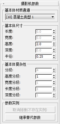

“基本体参数”卷展栏
提供用于 Civil View 基本体对象的各种控件。
通常,在您使用对象放置样式编辑器将一系列参数化对象放入单个 SOS 元素时,对象将作为实例被链接。这意味着更改以下任意参数都会影响集中的所有对象。要取消链接此类实例,请参考参数实例主题。
“基本体材质通道”组
[下拉列表]
选择要使用的材质通道。默认情况下,Civil View 基本体对象使用 CivilViewObjects 材质。
“基本体尺寸”组
这些控件更改基本体对象的大小。禁用与选定对象类型无关的所有微调器控件。
“基本体复杂性”组
这些控件更改沿基本体对象尺寸的分段数。禁用与选定对象类型无关的所有微调器控件。
提示: 将对象分段数的值保留为其默认值,除非您需要使用对象修改器(如“弯曲”、“扭曲”等)。
“参数实例”组
允许共享或实例化相同基本类型的对象集合的参数。
有关更多详细信息,请参见参数实例。
