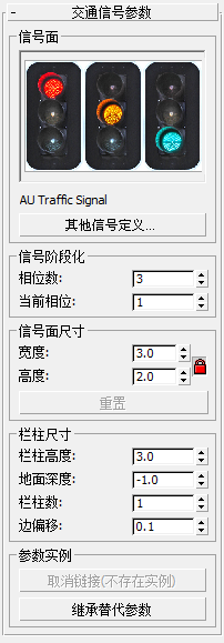

“交通信号参数”卷展栏
提供各种用于交通信号对象的控件。
通常,在您使用对象放置样式编辑器将一系列参数化对象放入单个 SOS 元素时,对象将作为实例被链接。这意味着更改以下任意参数都会影响集中的所有对象。要取消链接此类实例,请参考参数实例主题。
“信号面”组
[预览]
显示信号面位图的缩略图预览。
[名称]
显示交通信号样式的名称。
其他信号定义
单击可显示“选择符号”对话框,在此可从任何活动的 Civil View 资源工具包中选择不同的信号对象定义。
“信号阶段化”组
Civil View 中的参数化交通信号使用划分为许多不同水平段的单个标志面贴图。通过改变标志面几何体的纹理坐标,Civil View 在任意时刻仅显示这些段中的一个。这使您可以在位图的段之间进行切换,从而造成一种信号一直在变化的错觉。您甚至可以为这些参数设置动画。
具有标准刹车灯的三个阶段的位图
此技术可用于表示使用动态标志面内容的任何标志,例如,可变消息标志和矩阵标志。
相位数
设定要将标志面位图划分为的段数。
当前阶段
设定当前显示的标志面位图的段。
“信号面尺寸”组
宽度/高度
设置单个标志面的大小。
默认情况下,这些值导出自选定对象的 Civil View 标志库 INI 文件。
  • [锁定]:启用此选项后,将约束“宽度”和“高度”值,以使信号保持一致的纵横比。
重置
将信号标志面尺寸重置为在原始 INI 文件中指定的尺寸。
“栏柱尺寸”组
栏柱高度
设置从地面到信号标志面顶部的栏柱高度。
默认情况下,此值导出自 Civil View 标志库 INI 文件。
地面深度
设置支撑栏柱在地面之下的深度。
注: 为清晰起见,此部分对象将不在线框视口中显示。
栏柱数
设置支撑信号标志面的栏柱数。
边偏移
这是栏柱与信号标志面的外边的偏移。当信号只有一个栏柱时,Civil View 会忽略此值。
“参数实例”组
允许共享或实例化相同基本类型的对象集合的参数。
有关更多详细信息,请参见参数实例。
