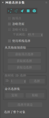

提供各种按钮,用于启用和禁用不同的子对象模式,使用命名选择和控制柄,显示设置和关于选中条目的信息。
通过“选择”卷展栏顶部的图标,可以指定子对象选择的方法。
此处单击一个按钮与在修改器堆栈中选择一个子对象层级效果相同。再次单击该按钮将其禁用并返回到对象选择层级。
选定光标下的顶点;区域选择将选择区域内的顶点。
选定光标下的面或多边形的边;区域选择将选择区域内的多条边。
选定光标下的三角形面;区域选择将选择区域内的多个三角形面。
选定光标下的所有共面的面(由“平面阈值”微调器中的值定义)。通常,多边形是在可视线边中看到的区域。区域选择选中区域中的多个多边形。
选定对象中所有的连续面。区域选择效果与此相同。
在当前层级选中使用您所单击的顶点的任何子对象。应用到所有子对象层级除了“顶点”。同样也适用于“区域选择”。
只选择其法线使其在视口中可见的这些子对象。禁用该选项后(默认设置),选择包含所有的子对象,而无论其法线方向。
禁用该选项(默认设置)并单击一个面之后,无论“平面阈值”微调器的设置如何,选择都不会超出可见边,启用该选项后,面选择忽略可见边,并将“平面阈值”的设置作为指导来使用。当选择“多边形”面选择方法时,该选项有效。
通常,如果要选择“面”(面的共面集合),请将“平面阈值”设置为 1.0。另一方面,如果您尝试选择曲面,请根据曲率量增加该值。
指定阈值以决定那些面与“多边形”面选中项共面。
将选择从一个子对象层级应用到另一个子对象层级。
根据上一次选择的顶点选择面。选择所有共享选中顶点的面。该选择会被添加到当前选择中。仅当“顶点”不是当前子对象层级时才可用。
根据上一次选择的面/多边形/元素选择顶点。该选择会被添加到当前选择中。只有当面/多边形/元素不是当前子对象层级时才可用。
根据上一次选择的边选择面。选择含有该边的这些面。只有当“边”不是当前子对象层级时才可以使用。
根据其材质 ID 选择面。
将微调器设置为想要选择的 ID 编号,然后单击“选择”按钮。单击时按下 Ctrl 键以添加到当前选择中,或者按下 Alt 键从当前选择中删除。
这些功能主要用于在相似对象间、类似修改器和可编辑对象间复制子对象的命名选择集。例如,可以将一个“网格选择”修改器应用于球体,创建一个边的命名选择集,然后将选择复制到另一个已经转化为可编辑网格对象的球体上。甚至可以将选择集复制到一个不同类型的对象上,因为选择是由实体的 ID 编号定义的。
标准过程是创建一个选择集,为其命名,然后使用“复制”将其复制到复制缓冲区中。接下来,选择一个不同的对象和/或修改器,转入与复制选择集时所在的相同的子对象层级,然后单击“粘贴”。
将命名选择放置到复制缓冲区。
从复制缓冲区中粘贴命名选择。
选择所有只有一个面的边。在大多数对象中,这会显示何处缺少面。只在“边”子对象层级下才可以使用。
通过这些控件可以设置在选中和未选中顶点间影响的逐步衰减。请参见“软选择”卷展栏(编辑/可编辑网格)。
