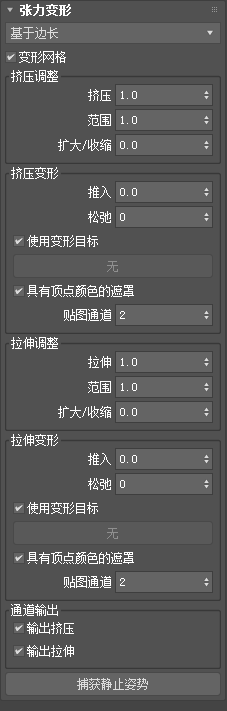

“张力变形”操作符提供顶点数据
“张力变形”卷展栏
- “变形方法”菜单
- 设置张力变形的计算方法:“基于边长”或“基于边角度”。
- “变形网格”开关
- 启用时,将使网格变形。该设置显示“挤压变形”和“拉伸变形”组及其选项。
“挤压调整”组
- 挤压
- 设置应用于变形的挤压量。
- 范围
- 将影响范围设置为较早或较晚。
- 扩大/收缩
- 设置网格的扩大量(正值)或收缩量(负值)。
“挤压变形”组
该组仅在启用了“变形网格”开关时才会显示。
- 推力
- 设定网格在变形期间的推进量。
- 松弛
- 设置松弛迭代次数。
- “使用变形目标”开关
- 启用时,可以从场景中选择变形目标。
- “具有顶点颜色的遮罩”开关
- 启用时,将隐藏特定颜色的顶点。
- 贴图通道
- 设置要隐藏的顶点颜色的贴图通道。
“拉伸调整”组
- 拉伸
- 设置应用于变形的拉伸量。
- 范围
- 将影响范围设置为较早或较晚。
- 扩大/收缩
“拉伸变形”组
- 推力
- 设定网格在变形期间的推进量。
- 松弛
- 设置松弛迭代次数。
- “使用变形目标”开关
- 启用时,可以从场景中选择变形目标。
- “具有顶点颜色的遮罩”开关
- 启用时,将隐藏特定颜色的顶点。
- 贴图通道
- 设置要隐藏的顶点颜色的贴图通道。
“通道输出”组
- “输出挤压”开关
- 启用时,沿轴缩放以产生挤压效果。
- “输出拉伸”开关
- 启用时,沿轴缩放以产生拉伸效果。
- “捕获静止姿势”按钮
- 单击此按钮时,将当前网格设置为默认的中性姿势。
