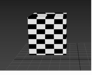

启用此选项(默认)后,将从摄影机的新位置更新每一帧的 UV 贴图投影。
“动画摄影机”参数 = 启用

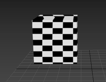

禁用此选项后,不会更新每一帧的 UV 贴图投影。
“动画摄影机”参数 = 禁用
