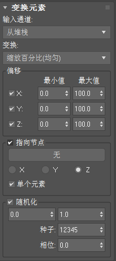

“变换元素”卷展栏
- “输入通道”菜单
- 选择输入通道:“从堆栈”、“软选择”、“顶点颜色(亮度)”、“顶点颜色(XYZ)”或“无”。
| 选择:
至:(To:)
| 从堆栈
使用以上操作符选定的元素,如“节点影响”。混合模式应设置为“替换”。
| 软选择
使用通过选择修改器选定的元素,如“体积选择”。
| 顶点颜色(亮度)
使用顶点二维浮点数据。
| 顶点颜色(XYZ)
使用三维 Point3 数据。
| 无
禁用操作符。
- “变换”菜单
- 选择要应用的变换:“位置”、“旋转”、“缩放百分比”或“缩放百分比(均匀)”。
“偏移”组
- X,Y,Z 轴
- 设置要变换的轴和软选择的范围。变换不会应用于未选中的轴。
“指向节点”组
- “指向节点”开关
- 启用时,将使面法线指向拾取的节点。
- “拾取节点”按钮
- 启用“指向节点”后,将从场景中拾取节点,如对象或点辅助对象。此按钮会变成蓝色,直到节点被拾取。
- XYZ 开关
- 设置指向节点的轴。
- “单个元素”开关
- 启用时,将使用每个元素的局部轴(而不是对象的局部轴)计算变换。
“随机化”组
- “随机化”开关
- 启用时,将随机化变换。
- “范围”字段
- 设置最小值和最大值。
- 种子
- 选择新的整数作为随机起始点。
- 相位
- 控制随机函数的动画速度。使用此选项可以设置随机函数的动画。默认值为 0.0(噪波贴图)
