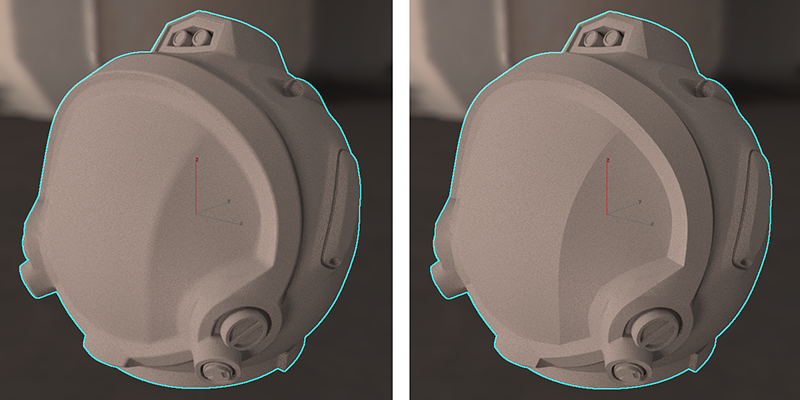

“加权法线”通过改变顶点法线使其与较大平面多边形垂直,改进模型的明暗处理。当与分段为零的切角修改器和一起使用时,明暗处理将在切角面(而不是整个模型)中混合。
使用“加权法线”修改器之前(左)和之后的太空头盔。

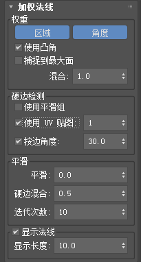

界面
“权重”组
- “面积”按钮
- 基于表面积启用权重。此设置可以单独启用,也可以与“角度”一起启用。
- “角度”按钮
- 基于面角度启用权重。此设置可以单独启用,也可以与“面积”一起启用。
- 使用凸角
- 允许在凹角处使用凸角。
- 捕捉到最大面
- 仅基于最大权重值的面启用法线计算。根据权重计算是基于“面积”、“角度”还是两者,此设置将提供不同的结果。
- 混合
- 设置加权法线和未加权法线之间的混合。值为 1.0 将应用完全加权计算。
“硬边检测”组
这些参数可用于基于现有网格数据(如平滑组、UV 接缝和硬角)计算新法线。
- 使用平滑组
- 基于相邻面平滑组,启用硬边的使用。
- 使用 UV 贴图
- 基于指定贴图中的 UV 接缝,启用硬边的使用。
- 按边角度
- 基于相邻面法线之间的角度,启用硬边的使用。
“平滑”组
- 平滑
- 设置面积或角度权重选项之间的混合。这可能会导致计算速度略有减慢,但会提供更好的结果。值为 1.0 将应用完全平滑的计算。
- 硬边混合
- 设置用于控制硬边顶点上的平滑的值。仅当启用一个或多个硬边检测选项时,此设置才可用。
- 迭代次数
- 设置平滑过程的最大迭代次数。
- 显示法线
- 允许在视口中显示顶点法线。
- 显示长度
- 设置顶点法线向量的长度。
