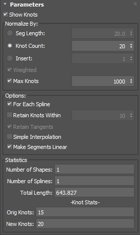

界面
“参数”卷展栏
“规格化依据”组
- 分段长度
- 以 3ds Max 单位设置样条线的分段长度。放弃原始顶点的位置,并将顶点设置为固定间隔。分段长度确定添加的控制点数量。分段越短,控制点越多,分段越长,控制点越少。默认设置为 20.0 个单位。
- 结数
- 设置确切结数而不是分段长度。
- 插入
- 在图形中的现有结之间插入指定数量的结。
- 加权
- 基于分段的平均长度插入结,而不是均匀分布结。
- 最大结数
- 启用时,调整分段长度(如果需要)以防止分段数太高。
“选项”组
- 针对每条样条线
- 指定要用于每条样条线的结数,而不是所有图形中的总数。
- 结保留范围
- 尝试使现有结位置保持在采用 3ds Max 单位的特定公差内。此选项适用于分段长度和结数标准化方法。
- 保留切线
- 保持所保留结的切线。
- 简单插值
- 使用结百分比进行插值,而不是使用实际曲线长度。
- 将分段设为直线
- 强制曲线类型为直线。
“统计信息”组
- 图形数
- 显示受影响的图形总数。
- 样条线数
- 显示受影响的样条线总数。
- 总长度
- 显示所创建样条线的总长度。
- 原始结数
- 显示样条线的原始结数。
- 新结数
- 显示规格化操作之后的结数。
