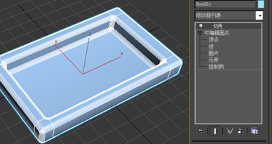

  2. 单击鼠标右键,并将该长方体转换为可编辑多边形格式。
  3. 在修改器堆栈中,单击“可编辑多边形”条目旁边的 + 图标以展开子对象层次,然后单击“边”项目以激活“边”子对象层级。
  4. 双击内部边以选择循环,然后将其移动到靠近长方体外部的位置。
  5. 对剩余的三个内边循环重复此过程。

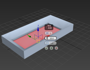

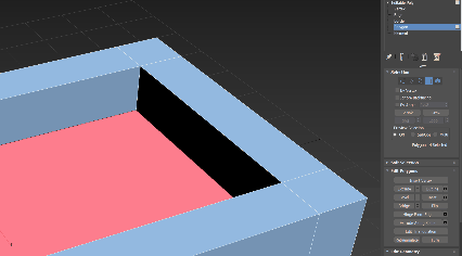

  6. 转到“多边形”子对象层级,选择长方体顶部的内部多边形,并将其向内挤出约 10 个单位。退出“挤出”模式。
    注: 3ds Max 提供了各种方法来获得类似的效果,但是这种方法特别适合于检查“切角”修改器选项。

  1. 转到“边”子对象层级,并在长方体的顶部选择四条内边。
  2. 从“修改”面板上的“修改器列表”中,选择“对象空间修改器”“切角”。
    这会将切角修改器应用于对象,并在“修改”面板上打开“切角”卷展栏,您可以从中调整设置。

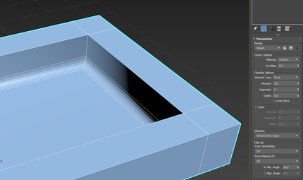

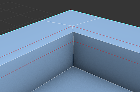

  3. 放大到角点,以便更好地查看结果。如您所见,这四条边已进行切角处理,具有均匀的连接角。输出是“均匀”选项的结果,这是“角点选项”卷展栏上的默认“斜接”设置。
  4. 在“切角选项”下,将“数量”设置为 2.0 以放大切角。
  5. 在“角点选项”下,将“斜接”设置为“四边形”。
    这会在每个进行切角处理的边周围创建新的四边形。
    多边形的数量是当前“分段”值的两倍,该选项可以增加其值以获得更平滑的切角。

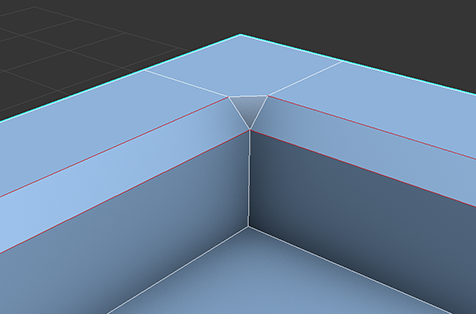

  6. 在“角点选项”下,将“斜接”设置为“三角形”,这将复制先前版本的旧版“标准”选项。
    请注意,在角点处的多边形现在是三角形。在建模时三角形可能会导致不可预测的结果,因此最好尽可能使用四边形。
  7. 将“斜接”设置回“均匀”,并将“深度”微调器慢慢向上拖动到 1.0,同时密切关注切角化的角。
    请注意,设置越高,切角化区域向外凸出的越多,直到它在 1.0 处变成锐角。如果需要更圆滑的切角,请使用介于 0.0 到 1.0 之间的“深度”值。

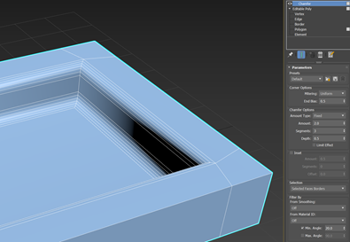

  8. 将“深度”设置为 0.5,并将“分段”增加到 3
    这会生成一个十分圆滑的切角,相邻曲面之间平滑过渡。
  9. 要将此结果与原有切角方法进行比较,请将“斜接”设置回“三角形”片刻。
    如您所见,切角区域再次变平,并且没有变形,因为“三角形”斜接既没有“深度”设置也没有“张力”设置。
  10. 将“斜接”设置为“面片”,然后设置为“径向”,以查看这些角点选项的效果。当使用许多分段时,这些选项可生成更高分辨率的结果。
  11. 将“斜接”设置回“均匀”,然后再继续第 3 部分。

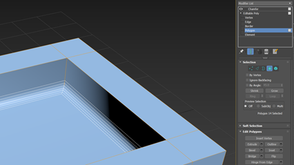

  6. 再次选择“可编辑多边形”,然后单击“多边形”按钮。
  7. 禁用“显示最终结果”() 以便更好地查看您的选择。然后选择长方体的内壁之一,按住 Shift 键并单击其旁边的面。这将选择面的整个循环。
  8. 返回到切角修改器,并将“选择”设置为“选定面的边界”。
    边界只包含每个连续多边形选择周界的边。因此,使用“选定面的边界”选项时,不会对垂直角等内部边进行切角处理。
