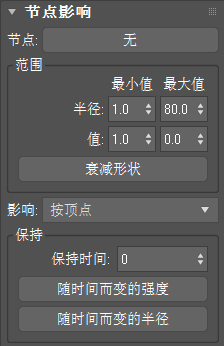

“节点影响”卷展栏
- “节点”按钮
- 单击此按钮可从场景中拾取节点,如对象或点辅助对象。启用时,此按钮会变成蓝色,直到节点被拾取。
“范围”组
- 半径
- 设置影响的半径,从最小值到最大值。
- 值
- 设置受影响的最小值和最大值。
- “衰减形状”按钮
- 打开曲线编辑器,从中可以使用曲线调整衰减。
- “影响”菜单
- 选择影响的类型:“按顶点”、“按元素”或“按对象”。
“保持”组
- 保压时间
- 设置保持时间或不断添加到堆栈数据中的早期帧数。
- “随时间而变的强度”按钮
- 打开曲线编辑器,从中可以使用曲线调整影响强度。
- “随时间而变的半径”按钮
- 打开曲线编辑器,从中可以使用曲线调整半径。
