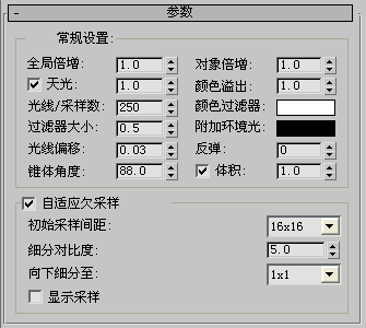

“常规设置”组
- 全局倍增
- 控制总体照明级别。默认设置为 1.0。
左:较低的“全局倍增”值
右:较高的“全局倍增”值
- 对象倍增
- 控制由场景中的对象反射的照明级别。默认设置为 1.0。
注: 只有反弹值大于或等于 2 时,该设置才起作用。
- 天光 [切换]
- 启用该选项后,启用从场景中天光的重聚集。(一个场景可以含有多个天光。)默认设置为启用。
- 天光 [量]
- 缩放天光强度。默认设置为 1.0。
上:增大“天光”值。
下:增大“对象倍增”值
- 颜色溢出
- 控制映色强度。当灯光在场景对象间相互反射时,映色发生作用。默认设置为 1.0。
上:映色过多。
下:通过将颜色溢出设置为 0.0 来消除映色
- 光线/采样
- 每个采样(或像素)投影的光线数目。增大该值可以增加效果的平滑度,但同时也会增加渲染时间。减小该值会导致颗粒状效果更明显,但是渲染可以进行的更快。默认设置为 250。
提示: 要获得光跟踪效果的“初始草稿”预览,请减小光线/采样和过滤器大小的值。
更改每个采样的光线数。值越大,颗粒越少。
- 颜色过滤器
- 过滤投影在对象上的所有灯光。设置为除白色外的其他颜色以丰富整体色彩效果。默认设置为白色。
- 过滤器大小
- 用于减少效果中噪波的过滤器大小(以像素为单位)。默认设置是 0.5。
提示: 当禁用“自适应欠采样”并且光线/采样值较小时,“过滤器大小”选项特别有用。
增加“过滤器大小”可以减少渲染中的噪波。
- 附加环境光
- 当设置为除黑色外的其他颜色时,可以在对象上添加该颜色作为附加环境光。默认颜色为黑色。
- 光线偏移
- 像阴影偏移一样,“光线偏移”可以调整反射光效果的位置。使用该选项更正渲染的不真实效果,例如,对象投射阴影到自身所可能产生的条纹。默认值为 0.03。
- 反弹
- 被跟踪的光线反弹数。增大该值可以增加映色量。值越小,快速结果越不精确,并且通常会产生较暗的图像。较大的值允许更多的光在场景中流动,这会产声更亮更精确的图像,但同时也将使用较多渲染时间。默认值为 0。
当反弹为 0 时,光跟踪器不考虑体积照明。
提示: 如果场景中有透明对象,如玻璃,请将反弹值增加到大于零。(请注意,这将增加渲染时间。)
增大反弹数可以增加全局照明级别和渲染中的映色量。
- 锥体角度
- 控制用于重聚集的角度。减小该值会使对比度稍微升高,尤其在有许多小几何体向较大结构上投射阴影的区域中更明显。范围为 33.0 至 90.0。默认值为 88.0。
所有光线的初始投影都受锥体角度限制
- 体积[切换]
- 启用该选项后,“光跟踪器”从体积照明效果(如体积光和体积雾)中重聚集灯光。默认设置为启用。
对使用光跟踪的体积照明,反弹值必须大于 0。
- 体积 [量]
- 增强从体积照明效果重聚集的灯光量。增大该值可增加其对渲染场景的影响,减小该值可减少其效果。默认设置为 1.0。
增大体积量可以增加渲染中体积照明的效果。
“自适应欠采样”组
这些控件可以帮助您减少渲染时间。它们减少所采用的灯光采样数。欠采样的理想设置根据场景的不同而不同。
欠采样从叠加在场景中像素上的栅格采样开始。如果采样值间有足够的对比度,则可以细分该区域并进一步采样,直到获得由“向下细分至”所指定的最小区域。对于非直接采样区域的照明,由插值得到。
初始采样使用常规栅格。
自适应欠采样集中在过渡区域。
提示: 如果使用“自适应欠采样”,则试着调整“细分对比度”值来获得最佳效果。该控件的效果取决于光线/采样的值。
- 自适应欠采样
- 启用该选项后,光跟踪器使用欠采样。禁用该选项后,则对每个像素进行采样。禁用此选项可以增加最终渲染的细节,但是同时也将增加渲染时间。默认设置为启用。
- 初始采样间距
- 图像初始采样的栅格间距。以像素为单位进行衡量。默认设置为 16x16。
初始采样间距值
- 细分对比度
- 确定区域是否应进一步细分的对比度阈值。增加该值将减少细分。该值过小会导致不必要的细分。默认值为 5.0。
减小细分对比度阈值可以减少软阴影和反射照明中的噪波。
- 向下细分至
- 细分的最小间距。增加该值可以缩短渲染时间,但是以精确度为代价。默认值为 1 x 1。
取决于场景中的几何体,大于 1 x 1 的栅格可能仍然会细分为小于该指定的阈值。
- 显示采样
- 启用该选项后,采样位置渲染为红色圆点。该选项显示发生最多采样的位置,这可以帮助您选择欠采样的最佳设置。默认设置为禁用状态。
