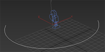

沿路径设置摄影机动画
可以使用“穿行助手”创建摄影机要跟随的路径。
- 将摄影机添加到场景中。(“创建”>“摄影机”>“自由摄影机”。)
- 使用样条线图形或 NURBS 曲线在场景中创建路径(“创建”>“图形”>“弧”)。

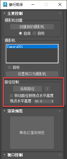

- 打开“穿行助手”。默认菜单:“动画”菜单 >“穿行助手”>“高级控制”卷展栏。(Alt 菜单:“动画”菜单 >“工具(动画设置)”>“穿行助手”>“高级控制”卷展栏。在“路径控制”组中,单击“拾取路径”,然后单击创建的路径。摄影机将捕捉到您创建的路径。

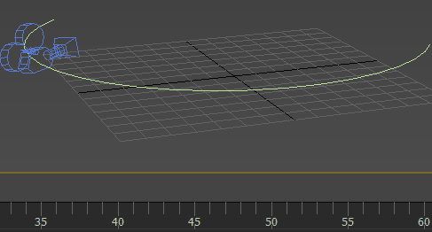

- 旋转摄影机以朝向所需的方向。
- 单击“播放”或拖动时间滑块,可看见摄影机沿路径移动。
