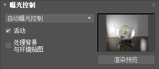

“曝光控制”卷展栏
选择要使用的曝光控制并提供预览。
下拉列表
选择要使用的曝光控制。
注:
当使用基于 OCIO 的模式进行颜色管理时,视图变换将提供色调贴图。您应使用“<无曝光控制>”
,或者如果还需要调整全局曝光级别,则可以改为使用“线性曝光控制”
并调整“曝光值”
或“物理比例”
。其他选项会产生不正确的结果,因为在视图变换之后应用了第二个色调贴图。
活动
启用时,在渲染中使用该曝光控制。禁用时,不应用该曝光控制。默认设置为启用。
处理背景及环境贴图
启用时,场景背景贴图和场景环境贴图受曝光控制的影响。禁用时,则不受曝光控制的影响。默认设置为禁用。
预览缩略图
缩略图显示应用了活动曝光控制的渲染场景的预览。渲染了预览后,在更改曝光控制设置时将交互式更新。
如果 Gamma 校正处于活动状态,则 3ds Max 会将校正应用于此预览缩略图。
注:
使用基于 OCIO 的模式进行颜色管理时,缩略图会产生误导,因为它不应用视图和显示变换。
渲染预览
单击可以渲染预览缩略图。
