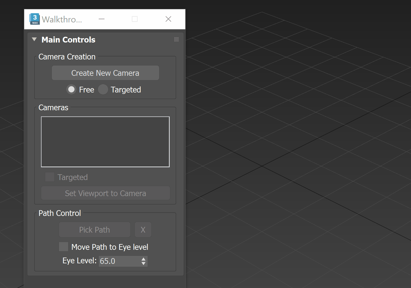

创建摄影机穿行
  1. 在“动画”菜单上,选择“穿行助手”。
    此时,将显示穿行助手浮动框。
  2. 在“主要控制”卷展栏上,单击“创建新的摄影机”按钮。
    3ds Max 将创建名为 Walkthrough_Cam01 的自由摄影机,并在视口中显示该新摄影机。该摄影机也会按名称列在“摄影机”列表中。
    单击“创建新的摄影机”
    如果在视口中看不到摄影机,请缩小以查看它。
    其他的卷展栏也会显示在浮动框中。
    注: 可以在“修改”面板中重命名摄影机。
