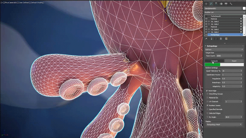

使用 ReForm 算法时,重新拓扑工具 1.2 中引入的“预处理网格” 选项可减少准备和配置网格以进行重新拓扑的需要。这是由于重新拓扑修改器算法创建了基于中间三角形的“重新划分网格”, 该算法用作构建最终四边形“重新拓扑网格” 的基础。
但是,在某些情况下,美工人员可能会选择使用 ReForm 重新拓扑网格,而不使用“预处理网格”。 在这种情况下,最佳做法之一是确保输入网格包含统一、均匀分布的面。在此,还建议确保对象的多边形计数小于 200,000,以便在合理的时间内实现算法结果。许多修改器有助于在开始操作之前或在计算之后遇到仍不理想的区域时优化网格。

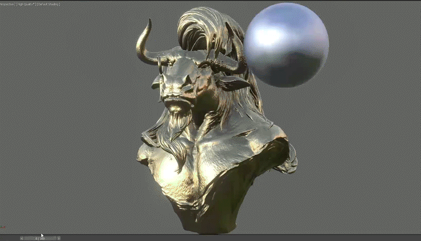

- 松弛:ReForm 算法已调整为生成尽可能精确到输入网格的拓扑输出。因此,如果尝试重新拓扑包含大量噪波或高频率数据的网格,则可能会导致重新拓扑操作时间较长。为了帮助完成重新拓扑过程,在重新拓扑修改器之前,在体积保留处于活动状态并应用了一些迭代的情况下应用松弛修改器,以帮助加快该过程。这将减少曲面噪波,而不会影响输入网格的完整性。

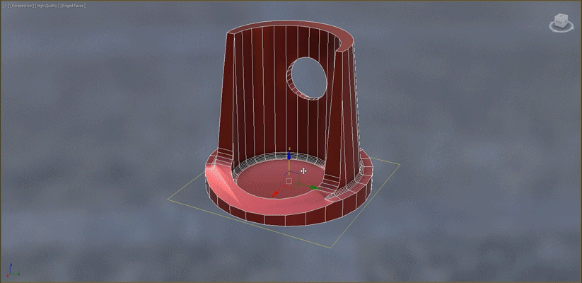

重新拓扑工具不仅对减少多边形拓扑非常有用,还有助于建模过程,帮助生成干净的四边形拓扑,并具有可通过“编辑多边形”修改器或通过将堆栈塌陷为“可编辑多边形”对象进一步操纵的多边形面的一致间距。
使用重新拓扑工具的常见工作流包括将样条线挤出到几何体、清理布尔运算以及执行智能挤出操作。当处理计划一起进行布尔运算,然后将其重新拓扑为干净四边形输出的低多边形模型时,建议首先使用“细分”修改器重新划分网格或使用细分曲面向模型添加更多形式。
