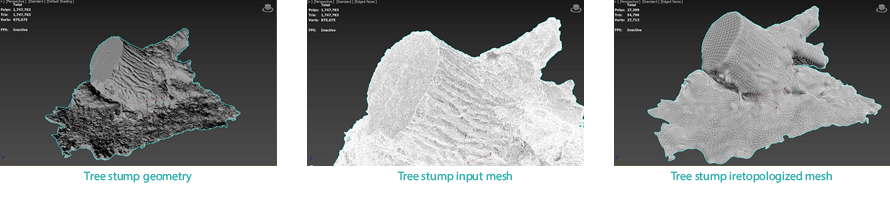

预处理重新拓扑,更快获得结果
数据保留和输出网格结果
