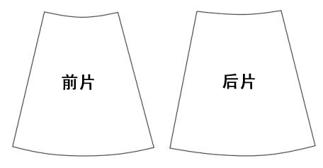

最简单的裙子图案采用两个布片,前片和后片的形状类似。考虑到髋部和臀部的存在,后片形状比前片稍大。
这两个形状在侧面缝合在一起,构成简单的裙子。
服装的底边称为摺边。在裙子图案中,腰围和摺边都稍带弯曲。当人穿上裙子时,该曲边平置于腰围之上,同时裙子也在摺边处打摺。由于腰围和摺边一同弯曲,因此裙子周边的悬垂长度都将相同。

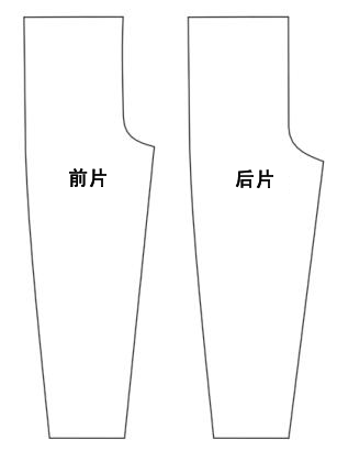

裤子
裤子图案的顶部为曲线,便于和髋部匹配。较长的直边是外侧接合口,较短的边是内侧接合口。靠近顶部的曲线和腹部或臀部相匹配,位于胯部之下。
每片都剪裁两次。两个前片沿着胯部缝合在一起,两个后片以同样的方式缝合在一起。然后前片通过外侧接合口和内侧接合口连接在一起。
