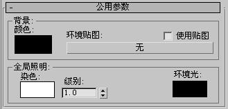

“公用参数”卷展栏
“背景”组
颜色
设置场景背景的颜色。单击色样,然后在“颜色选择器”中选择所需的颜色。通过在启用“自动关键点”按钮的情况下更改非零帧的背景颜色,设置颜色效果动画。
环境贴图
单击“环境贴图”按钮会显示当前环境贴图的名称,如果尚未指定名称,则显示“无”。贴图必须使用环境贴图坐标(球形、柱形、收缩包裹或屏幕)。
要指定环境贴图,请单击该按钮,然后使用材质/贴图浏览器选择贴图
您还可以从“材质编辑器”示例窗拖放贴图。如果 Slate 材质编辑器处于打开状态,则可以从贴图节点的输出套接字拖动,然后放置到此按钮上。也可以从“材质编辑器”中的贴图按钮或 3ds Max 界面中的其他任意位置进行拖放。将贴图放置到“环境贴图”按钮上时,将出现一个对话框,询问您希望该环境贴图成为源贴图的副本(独立)还是实例。
环境贴图的默认贴图模式为“球形环境”。
要调整环境贴图的参数(例如,要指定位图或更改坐标设置),请将“环境贴图”按钮拖到材质编辑器中,并务必将其作为实例进行放置。在“精简材质编辑器”中,将贴图置于未使用的示例窗上。在“Slate 材质编辑器”中,将其置于活动视图上。
注: 如果场景中包含动画位图(包括材质、投影灯、环境等),则每个帧将一次重新加载一个动画文件。如果场景使用多个动画,或动画文件本身就很大,渲染性能将降低。
使用贴图
使用贴图作为背景而不是背景颜色。指定贴图会启用此复选框。可以将其禁用以恢复为使用背景颜色。
“全局照明”组
色彩
如果此颜色不是白色,则为场景中的所有灯光(环境光除外)染色。单击色样显示“颜色选择器”,用于选择色彩颜色。通过在启用“自动关键点”按钮的情况下更改非零帧的色彩颜色,设置色彩颜色动画。
级别
增强场景中的所有灯光。如果级别为 1.0,则保留各个灯光的原始设置。增大级别将增强总体场景的照明,减小级别将减弱总体照明。此参数可设置动画。默认设置为 1.0。
环境光
设置环境光的颜色。单击色样,然后在“颜色选择器”中选择所需的颜色。通过在启用“自动关键点”按钮的情况下更改非零帧的环境光颜色,设置灯光效果动画。

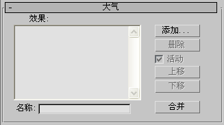

“大气”卷展栏
效果列表
显示已添加的效果队列。在渲染期间,效果在场景中按线性顺序计算。根据所选的效果,“环境”对话框添加适合效果参数的卷展栏。
名称字段
为列表中的效果自定义名称。
例如,不同类型的火焰可以使用不同的自定义设置,可以命名为“火花”和“火球”。
添加
显示“添加大气效果”对话框(所有当前安装的大气效果)。选择效果,然后单击“确定”将效果指定给列表。
删除
将所选大气效果从列表中删除。
活动
为列表中的各个效果设置启用/禁用状态。这种方法可以方便地将复杂的大气功能列表中的各种效果孤立。
上移/下移
将所选项在列表中上移或下移,更改大气效果的应用顺序。
合并
合并其他 3ds Max 场景文件中的效果。
单击“合并”后,“合并大气效果”对话框将出现。选择 3ds Max 场景,然后单击“打开”。“合并大气效果”对话框会列出场景中可以合并的效果。选择一个或多个效果,然后单击“确定”将效果合并到场景中。
列表中仅显示大气效果的名称,但是在合并效果时,与该效果绑定的灯光或 Gizmo 也会合并。如果要合并的一个对象与场景中已有的一个对象同名,会出现警告,您可以选择以下解决方法:
  • 可以在可编辑字段中更改传入对象的名称,为其重命名。
  • 也可以不重命名即合并传入对象,这样,场景中会出现两个同名的对象。
  • 可以选择“删除原有”按钮,删除场景中的现有对象。
  • 可以选择“应用于所有重复项”,对所有后续的匹配对象执行相同的操作。
