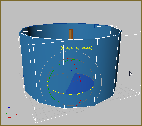

克隆管状体:
  1. 在主工具栏上,单击以激活 (选择并旋转)。
  2. 在键盘上,按 A 以启用“角度捕捉”。
  3. 按住 Shift 键并围绕 Z 轴将左侧封闭体旋转 180 度。
    管状体的复制旋转至封闭体另一面的位置。
  4. 当管状体的复制位于适当的位置时,释放鼠标按钮。
    3ds Max 将打开“克隆选项”对话框。
  5. 在对话框中,将“对象”选项设置为“复制”,并且将克隆命名为右侧封闭面板。单击“确定”。
  6. 在主工具栏上,单击 (选择对象)以取消激活“选择并旋转”。
  7. 调整“切片”值以使管状体类似于下图所示。将“切片起始位置”设置为 45,并将“切片结束位置”设置为 -45.0
  8. 将“侧面”值更改为 3
