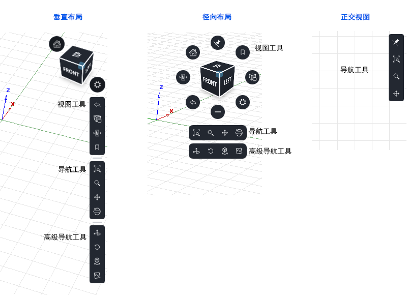

导航栏工具
导航工具(导航栏)与 ViewCube 相关联,可以通过以下方式访问或显示:
导航栏工具可以采用三种不同的格式显示:
在垂直模式下,可以通过单击两个导航工具部分之间的水平线来折叠这两个部分。
在径向模式下,可以使用 +/- 图标显示或隐藏两个导航工具部分。

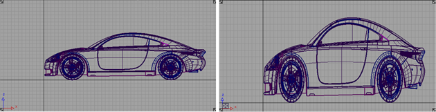

“Non-Proportional Scale”视图
非等比视图在一个方向上缩放以压缩视图,通常用于评估曲面或曲线流。这是一种查看方法,如果您从前四分之三查看汽车侧面以压缩视图,则可能会这样做。
单击并拖动“Non-Proportional Scale”图标以修改视图。
在透视视图中,只能水平变形视图。
在正交视图中,可以使用鼠标键控制变形:
  • 左键 - 在屏幕平面内自由调整
  • 中键 - 仅水平调整
  • 右键 - 仅垂直调整
设置了变形视图后,将显示带有细蓝色边框的图标,以指示已设置变形视图。单击并松开以在非等比(变形)视图和默认(非变形)视图之间切换。
注意:当视图为非等比视图时,窗口的左下角将显示“Non Proportional View”图标
分别沿水平坐标轴和垂直坐标轴缩放视图。在单击此工具之后,交互将取决于“General Preferences”>“Miscellaneous”>“Viewing”中“Non-Proportional Scaling Box”的设置。
如果选中此选项,请单击并拖动以在屏幕上围绕要检查的区域绘制一个框。松开鼠标键后,窗口将充满框的内容。
如果未选中此选项,请拖动鼠标以交互方式缩放视图。左右拖动将沿水平方向缩放视图,上下拖动将沿垂直方向缩放视图。
