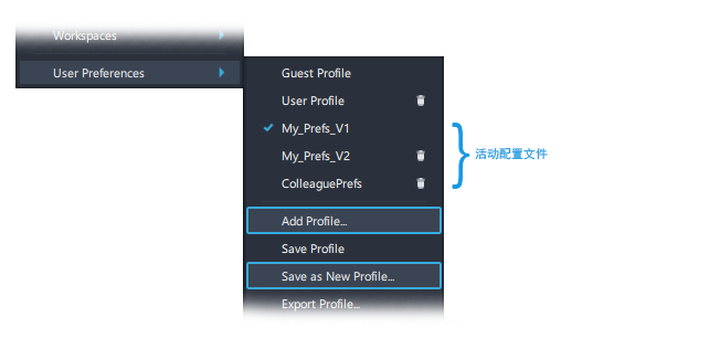

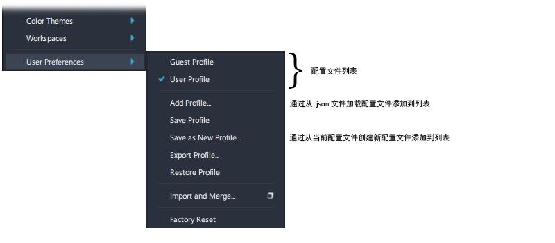

“Preferences”>“User Preferences”菜单的第一部分是配置文件列表。
Alias 使用两个默认配置文件进行安装:
  • User Profile:您可以使用此配置文件保存界面布局和首选项的快照,以便在任何时候用作恢复点。
  • Guest Profile:为在不同 Alias 安装之间切换的用户提供标准工作界面。当在此配置文件中时可以对界面进行更改,但切换到另一个配置文件时不会保存这些更改。

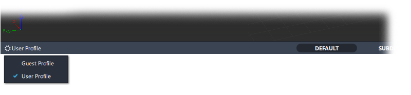

当添加或保存新配置文件时,此列表将更新。当前活动的配置文件在列表中由蓝色复选标记指示。
通过单击首选项配置文件旁边的 删除 图标,可从列表中移除首选项配置文件。如果配置文件已导出到磁盘上的一个命名 .json 文件,则从应用程序的列表中删除该配置文件不会影响到这一点。
可以从视口左下角的首选项栏访问该列表以切换配置文件。
Add Profile
加载使用“Export Profile”保存在磁盘上的配置文件。配置文件将添加到菜单的“Profile”列表中,但未激活。
从列表中选择添加的配置文件,使其成为当前活动的配置文件。

Save as New Profile
将屏幕上的用户首选项保存到一个具有不同名称的新配置文件。
  • 新配置文件会添加到首选项配置文件列表。
  • 用户首选项将切换到新创建的配置文件。屏幕上不会显示任何更改,因为当前布局现在是新配置文件。
  • 系统会提示您管理原始配置文件:

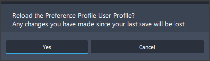

Restore Profile
当前活动的配置文件保存上次使用“Save Profile”时存储的首选项。
如果此后进行了更改,则“Restore Profile”将清除这些更改并返回到当前配置文件的上次保存状态。
系统会警告您,自保存当前配置文件后,在当前会话期间对首选项所做的任何更改都将丢失:
提示:当重新启动 Alias 时,如果不希望使用上一个会话结束时的界面布局,请使用“Restore Profile”清除所做更改以返回到上次保存的配置文件。

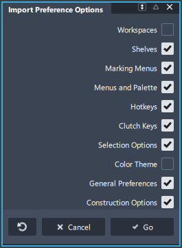

将选定文件(.json 或 .aps)中的所有或某些首选项加载到当前用户首选项中。
建议选择 图标以打开“Import Preferences Options”窗口。在这里,可以指定要使用传入首选项替换的首选项。否则,所有当前首选项都将替换为传入首选项。

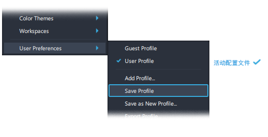

启动时会提供一个名为“User Profile”的配置文件,以便您可以选择保存用户首选项的版本。
将用户首选项保存到“User Profile”:
  1. 检查“User Profile”是否为活动配置文件 - 在“Preferences”菜单的“Profile”列表中或屏幕左下角的快速访问栏中显示有蓝色复选标记。
  2. 进行任何所需的界面更改,例如将工具添加到工具架或标记菜单、设置热键等,直到您拥有要捕获的首选项版本。
  3. 使用“Save Profile”将这些用户首选项存储到“User Profile”中。

可以创建其他配置文件,并将其添加到“Profiles”列表。可以通过以下两种方式创建其他配置文件:
  • 使用“Save As New Profile”将活动配置文件复制到新的命名配置文件,并将其切换为当前配置文件。
  • 使用“Add Profile”导入已保存(导出)的配置文件。该配置文件仅添加到列表中,并且不会自动激活。

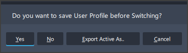

当切换到其他配置文件时,需要决定要替换的配置文件:
  • 如果已执行“Save Profile”,则屏幕上的用户首选项与保存的配置文件之间没有区别,因此切换时不会丢失任何内容。
  • 如果自上次“Save Profile”后对界面进行了更改,则系统会询问您是要在切换之前将这些更改保存到配置文件,还是放弃这些更改。
在进行切换之前,会显示一条有关要替换的当前配置文件的警告消息:
是否要在切换之前保存用户配置文件?
  • Yes:在切换之前更新配置文件。这与“Save Profile”的功能相同。
  • No:放弃对当前用户配置文件的任何更改(自上次对该配置文件使用“Save Profile”后)。
  • Export Active As:将屏幕上当前用户首选项的备份副本创建为命名的 .json 文件。请注意,此文件将保存屏幕上的当前用户首选项,而不是用户首选项的已保存配置文件版本。
  • Cancel:不切换配置文件。

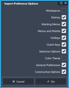

  1. 在 Alias 2024 中,选择“Preferences”>“User Preferences”>“Import and Merge”> 选项图标
  2. 在“Import Preferences Options”窗口中,确保仅选择要导入的首选项。
    提示:要保留新的 Alias 2024 控制面板、面板工具架和“Diagnostic Shade”停靠组以及四个新工作空间,请勿在“Import and Merge”选项中选择“Workspaces”。
  3. 由于导入操作会修改当前屏幕的元素,因此在进行更改之前,系统会提示您是否要将当前排列保存到活动配置文件:
  4. 在文件列表器中,浏览到 .aps 首选项集文件,然后单击“OK”。首选项集将转换为 Alias 2024 格式,并更新当前用户首选项。
  5. 对界面进行任何所需的进一步修改,然后使用“Save Profile”或“Save As New Profile”。(可选)使用“Export Profile”在磁盘上创建备份。

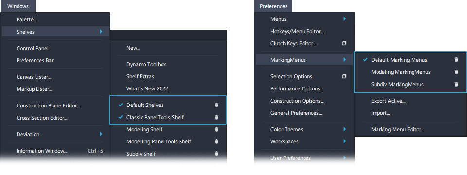

导入首选项集元素后,它们将不会显示在屏幕上。根据需要打开、定位和停靠它们:
  • 先前版本中使用的主工具架将加载到“Windows”>“Shelves”>“Default Shelves”中。
  • 控制面板工具架将加载到“Windows”>“Shelves”中。
  • 标记菜单集将加载到“Preferences”>“Marking Menus”中。
