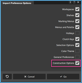

从 Alias 2024 开始,构建预设现在包含在用户首选项配置文件中。默认情况下,它们不再像在先前版本中一样存储在单独的目录中。但是,可以将构建预设导出为 .json,然后可以使用它设置站点范围的构建选项
注意:导入首选项集(.aps 文件)时,可以将先前版本的 Alias 中的构建预设添加到 Alias 2024 及更高版本中。当导入时,请确保“Import Preference Options”中的“Construction Options”处于启用状态。
请参见工作流 - 从先前版本导入首选项

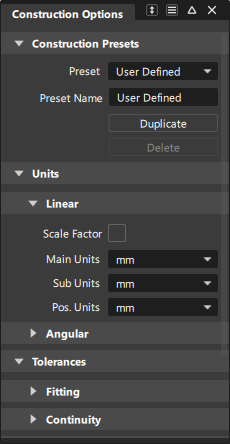

“Construction Options”设置
构建预设
Copy
将亮显的设置配置文件复制到新配置文件。
如果要更改其中一个预设中的某些设置(例如,“Inventor”),请制作该预设配置文件的一个副本,然后编辑该副本。
Delete
删除亮显的设置配置文件。
无法删除预设设置配置文件。
List of settings profiles
单击一个配置文件以使用该配置文件中的设置。
预设配置文件(例如,“Inventor”)包含获得与各种 CAD 系统的最佳兼容性所需的设置。

  1. 打开“Presets”部分。
  2. 从列表中选择一个设置配置文件:
    • 单击要用于建模的 CAD 软件。此操作会将构建选项设置为获得与该 CAD 软件包的最大兼容性所需的值。
    • 如果您希望用于建模的 CAD 软件包不在列表中,请单击“General CAD Settings”。此操作会将构建选项设置为与大多数 CAD 软件包兼容的通用 CAD 值。
    • 单击“User Defined”可手动设置构建选项。
      提示:您不能直接编辑列表中 CAD 软件包的预设。选择 CAD 软件包的名称,然后单击“Copy”以创建可以编辑的新配置文件。

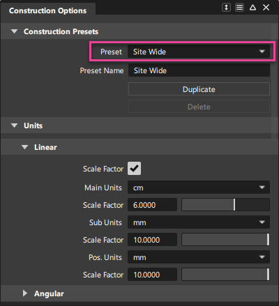

设置站点范围的构建预设
可以将构建预设文件复制到共享网络位置,以便可以将其用于站点范围的构建预设。请注意,这些预设不可由其他用户修改。
注意:此过程必须由系统管理员来执行。
  1. 在“Construction Options”窗口中设置您希望所有用户使用的选项。
  2. 选择新的构建预设将其激活。

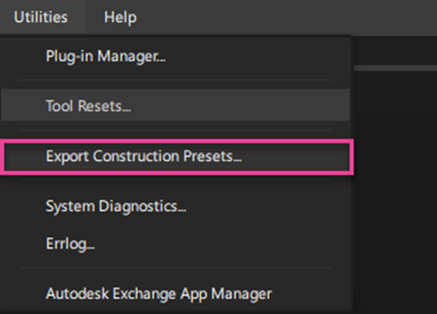

  3. 通过选择“Utilities”>“Export Construction Presets”,将构建预设导出为 .json。
    默认情况下,文件将保存到 C:/Users/username/Autodesk/Alias/Profiles 目录,但您也可以选择其他任何位置。
  4. 将该文件复制到某个共享网络位置,以便所有用户可以访问相同的构建预设。(请参见访问某个网络上的站点范围的构建预设)。
  5. 在文本编辑器中打开 ConstructionPresets.json 文件(副本,而不是原始文件),然后更改预设的名称,使其唯一,不会与原始文件中的名称重复。您还可以对文件进行以下编辑:
    • 通过编辑 "Default preset" 标志,指定当 Alias 启动时在“Construction Options”中加载的默认预设。
    • 如果希望标准默认构建预设在“Construction Options”中可见,请将 "Show standards" 设置为 true,否则将其设置为 false
    有关 ConstructionPresets.json 文件的详细信息,请参见 Export Construction Presets

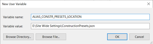

访问某个网络上的站点范围的构建预设
如果管理员已将构建预设文件放置到某个共享网络位置,请按以下步骤访问它:
  1. 将环境变量 ALIAS_CONSTR_PRESETS_LOCATION 设置为站点范围的构建预设文件所在的网络位置(路径)。
  2. 启动 Alias。

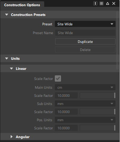

    构建选项设置默认为网络上构建预设文件中的设置。这些构建预设无法进行编辑
如果管理员更改了网络上的构建预设文件,则每个用户都必须重新启动 Alias 才能在“Check Model”窗口和“Construction Options”窗口中看到更改。
