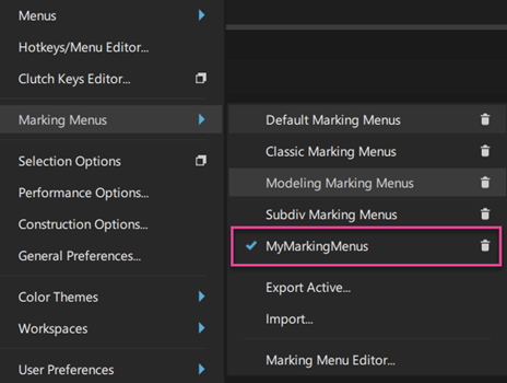

Export Active
将活动标记菜单保存为 .json 文件,该文件可以共享并在以后导入。
Import
将选定的 .json 标记菜单文件加载到系统。导入文件后,标记菜单将显示在列表中。

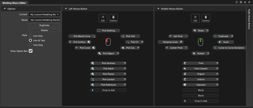

Marking Menu Editor
使用“Marking Menu Editor”可以添加到标记菜单、重新排列标记菜单,或者将标记菜单替换为常用工具。

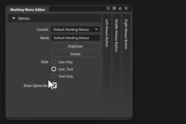

Options
  • Current - 显示“Preference Profile”中可用的标记菜单。从列表中选择标记菜单将在编辑器中打开该菜单,其中显示每个按钮的当前配置。
    注意:为了节省屏幕空间,可以折叠一个或两个按钮部分,以便仅关注一个按钮部分。
  • Duplicate - 创建选定标记菜单的副本。使用此选项创建修改后的版本。
  • Delete - 从列表中移除选定的标记菜单。

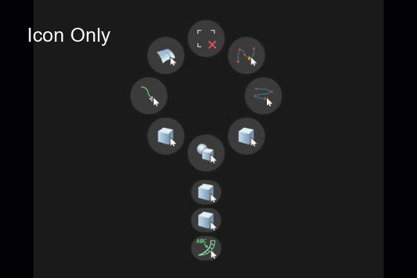

  • Style - 选择要在标记菜单中显示的内容:“Icon Only”、“Icon & Text”和“Text Only”。
  • Show Option Box - 启用该选项可在标记菜单中显示选项框图标
“Marking Menu Editor”工作流

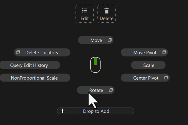

将项添加到标记菜单
可以将工具从工具箱、菜单项或诊断材质球添加到标记菜单。
  • 使用鼠标中键将项从工具箱或菜单拖放到标记菜单下方的“Drop to Add”区域。
将拉出项组添加到标记菜单
可以通过将工具拖动到现有标记菜单项上来添加拉出项组。通过拖动到新的拉出项组中,将更多工具添加到拉出项组。创建拉出项组时,必须将“Style”选项设置为“Icon Only”。否则,现有项将被替换为新的工具。
  1. 使用鼠标中键从工具箱或菜单拖动某项,然后将光标悬停在现有标记菜单项上,直到光标上方显示“Create Group”,然后松开鼠标中键。
  2. 键入新拉出项组的名称。
    通过使用鼠标中键拖动到新拉出项组中,将更多项添加到新的拉出项组。
编辑标记菜单项
通过为标记菜单项重命名、指定热键或选择自定义图标,编辑这些菜单项。
  1. 使用鼠标中键将标记菜单项拖动到“Edit”图标。“Shelf Item Editor”将打开。
  2. 进行所需的更改。
移除标记菜单项
  • 使用鼠标中键将标记菜单项拖动到“Delete”图标
