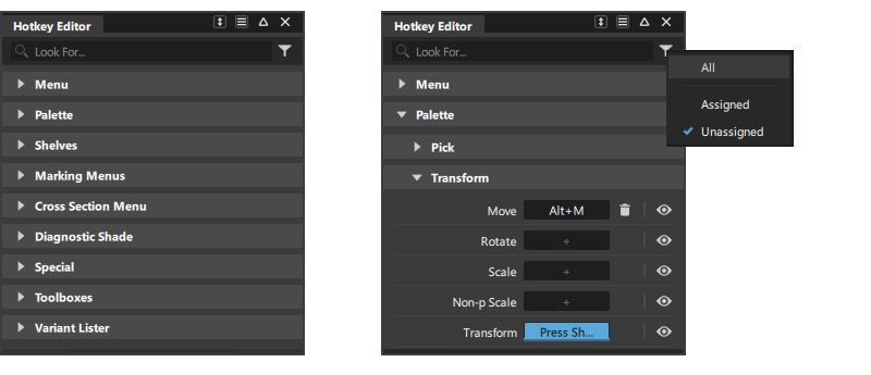

使用“Hotkey Editor”,可以添加和编辑工具箱工具、菜单项和其他功能的快捷键(热键)。
您还可以使用它来选择包含在短菜单中的菜单项和工具箱工具。
菜单和工具箱工具列在编辑器顶部,每个选项卡或菜单的子部分与它们在界面中的显示顺序相同。
通过单击工具名称旁边的“+”图标并按键盘上所需的热键来指定热键。
首次启动时会指定一些默认热键。这些热键会在界面参考 - 热键中列出。
热键、工作空间和首选项配置文件
指定热键集与首选项配置文件一起保存。
首选项配置文件中的所有工作空间都使用相同的热键指定集。
“Hotkey Editor”图标栏
  • Search - 允许您使用关键字按名称搜索工具和菜单项。注意:无法按热键名称搜索。
  • Filters - 根据热键指定显示工具列表。

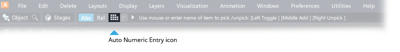

单字符热键和提示行输入
当按下键盘上的某个键时,系统需要确定输入是热键还是响应工具的提示行输入。
可以使用如下所示的提示行图标切换两种模式(这取代了先前 Alias 版本中的“Tgl Single Hotkeys”设置):
  • Auto Numeric Input:启用。
    • 保留的单键 AR 和数字不能用于热键。
    • 当工具提示输入数字时,按 AR 和数字键会自动激活提示行输入。您无需使用 Tab 键或在提示行区域中单击,即可激活它以进行数字输入。
    • 所有其他单键将被解释为热键。
  • Auto Numeric Input:禁用。
    • 所有单键都可用于热键,包括 AR 和数字。
    • 当工具提示输入数字时,请使用 Tab 键或在提示行中单击以激活它,然后输入数字。
注意:对于这两种模式,当工具提示输入文本时,请使用 Tab 键或在提示行中单击以激活它,然后输入文本。

要指定或修改热键,请执行以下操作:
  1. 找到要为其设置热键的工具。
  2. 单击工具名称旁边的“+”字段,该字段将以蓝色显示,并带有文本“Press Shortcut”。
  3. 按键盘上所需的键或组合键。

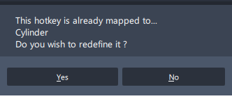

  4. 按 Enter 键或选择另一个热键“+”字段以输入另一个热键指定。执行以下两个操作之一:
    • 热键已指定:
    • 如果热键已指定给其他项,则会显示警告消息:
移除热键指定
使用工具或菜单项旁边的 删除 图标以取消指定热键。

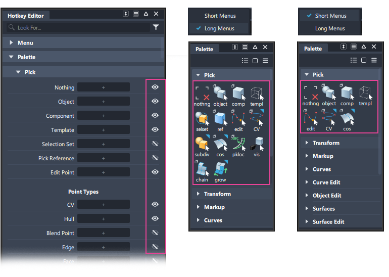

创建短菜单和工具箱
启动时,会为短菜单选择所有工具,因此要修改界面,请通过禁用眼睛图标 来选择您不想看到的工具。
使用“Preferences”>“Menus”>“Short Menus”以在长菜单和短菜单之间切换。
注意:在 Alias 2024.0 中,无法移除短菜单的整个菜单或工具箱选项卡。

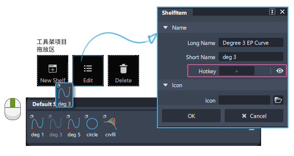

可以为工具架上的任何项指定热键,这意味着您可以为同一工具指定不同的热键。例如,“Look-At”工具有默认热键 Alt + LF,两者可以在不同的工作空间中使用。
注意:您也可以使用“Shelf Item Editor”将热键直接添加到工具的工具架位置:

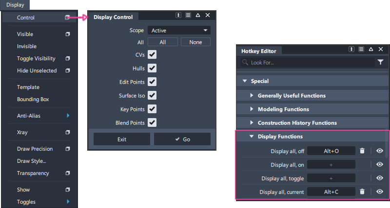

“Special”部分允许您为不直接与单个工具相关但可能是工具内选项的功能设置热键。
例如,“Special”>“Display Functions”列出了“Display”>“Control”工具的不同设置,可以设置这些设置以快速显示 CV 和外壳线:

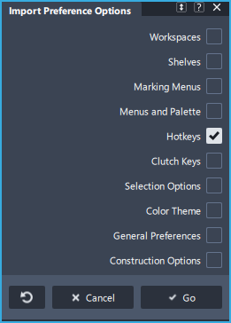

导入/导出热键集
没有特定的热键导入或导出工具,取而代之的是热键与首选项配置文件一起保存。通过仅选择要导入的热键,可以将其导入到另一个配置文件。
