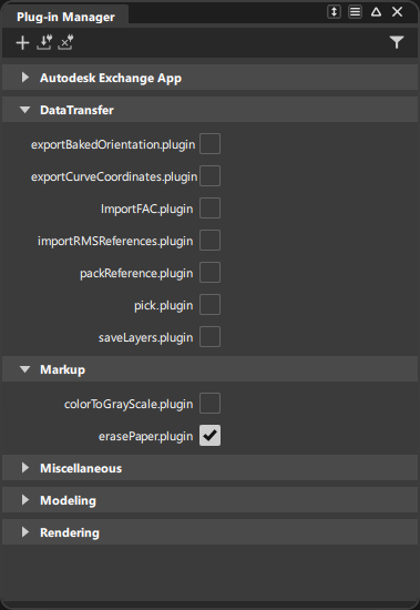

Plug-in Manager
允许您加载和卸载可向 Alias 添加功能的插件。插件将组织到 Alias 安装的 ODS/OpenAlias/plugins 目录中的单独子文件夹中。位于此目录中的任何插件都将显示在“Plug-in Manager”中。
加载插件后,通常可以在工具箱或主菜单中访问其选项。例如,可以通过选择“File”>“Export”来访问数据转换插件的选项。
除了此处提供的信息外,特定插件的文档以文本文件形式提供,位于特定插件类别(DataTransferGiftsMiscellaneousModelingPaintRendering)下 help 子文件夹中的 ODS/OpenAlias/plugins/ 中。通过将插件组织到不同的子文件夹中,插件在“Plug-in Manager”中以类似的方式进行组织。
重要信息:仅从已知且可信的来源安装插件。从未知来源安装插件可能会导致安全风险(例如恶意代码),这可能会损害您的计算机、设计数据和个人信息。如果恶意代码在您的系统上执行,可能难以检测和消除。

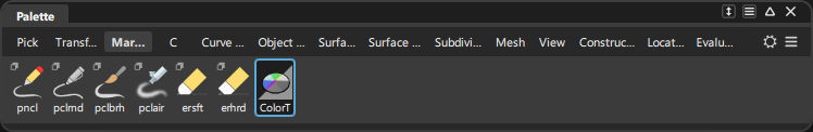

colorToGrayScale.plugin
使用“Color to Grayscale”插件可将彩色图像更改为灰度图像。加载后,可以从“Markup”工具箱访问此插件。
  1. 选择要转换为灰度图像的画布图像。
  2. 单击“Markup”工具箱中的“Color to Grayscale”工具。
    彩色图像将转换为灰度图像。

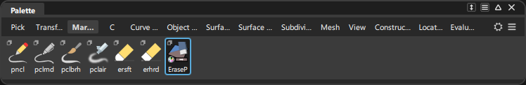

erasePaper.plugin
使用“Erase Paper”插件可通过使颜色透明来移除颜色。加载此插件后,可以从“Markup”工具箱访问它。
使用“Erase Paper”插件:
  1. 在“Canvas Lister”(“Windows”>“Canvas Lister”)中,选择要影响的画布。
  2. 要打开该工具,请双击“Markup”工具箱中的“Erase Paper”工具。
  3. 双击“Erase Paper”色样,然后在“Color Editor”中选择“Pipette”图标
  4. 使用“Pipette”在画布上选择要替换的颜色。
    也可以使用“Erase Color”滑块来调整颜色值。
  5. 单击“Go”以替换颜色。
    此时将移除颜色。
  6. 如果需要,可对另一种颜色重复此过程。
注意:在移除颜色之前,先复制图像层。新层包含原始未擦除的版本,您可以通过“Canvas Layer Editor”访问该版本。

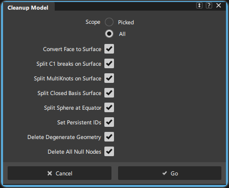

cleanupModel.plugin
使用此工具可清理几何体,使其符合您所使用的 CAD 系统的条件。加载此插件后,可以从“Object Edit”工具箱访问该工具。
“Cleanup Model”工具可执行以下操作:
  • 将每个面几何体转换为修剪曲面几何体。
  • 检查壳中每个曲面和每个区域的连接性。
  • 如果有任何中断,曲面或壳将在中断处分割为多个曲面。
  • 如果基础曲面是闭合的(如圆柱体),曲面或壳区域将被分割为两个非闭合区域。
  • 确保每个几何体 DAG 节点和每个区域都具有永久 ID。如果没有,该工具将创建一个。
双击“Cleanup Model”图标,然后从以下选项中进行选择:

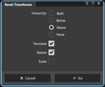

resetTransforms.plugin
使用此工具可重置应用于拾取对象的缩放、平移(移动)和旋转。加载此插件后,可以从“Object Edit”工具箱访问“Reset Transform”工具。
