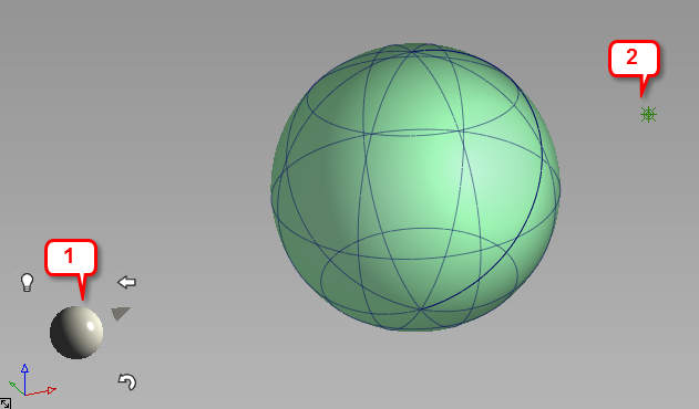

诊断着色显示
打开“Diagnostic Shading”,通过该窗口可以使用各种模式对模型进行着色显示。使用诊断材质球可查看和评估曲面。
不同的着色显示模式可提供有关曲面的不同诊断信息。单击窗口中的诊断材质球图标,可将材质球应用于选定的几何体。

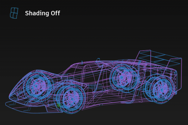

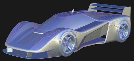

Shading Off
线框模型显示时不进行着色显示。此图标清除 Wire 模型当前的着色显示。此着色显示模式没有可用的选项。
Multi Color
使用一种颜色对所有拾取的曲面进行着色显示。用于检测凹凸、凹痕或其他曲面不规则体。
默认情况下,“Diagnostic Shading”使用相机镜头位置的点光源。您看不到此灯光或无法将其作为对象来拾取,但可以在材质球设置中更改其参数。
“Multi Color”图标将使用您可以选择的一种颜色对所有拾取的曲面进行着色显示。使用此着色显示模式可查看模型作为最终产品的外观,并检测任何凹凸、凹痕或其他曲面不规则体。可以使用“Light”选项控制着色显示质量。

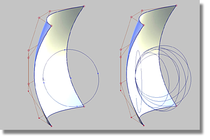

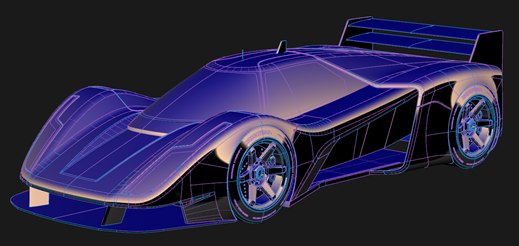

Curvature Evaluation
对选定曲面的曲率进行颜色编码。用于确定曲率发生突变或细微变化的位置,并查找潜在缺陷。
此模式包括九种查看曲率的方法。工具可为曲面的曲率加上颜色代码标记。为曲率加颜色代码标记对计算模型曲率很有用。您可以查看曲率发生突变或细微变化的位置,还可以查看潜在瑕疵。

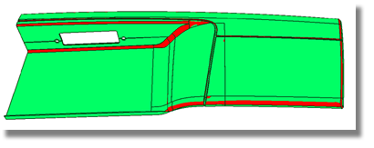

Iso Angle
显示光源(单个或多个光束)产生的高光。使用此着色显示模式有助于确定反射光不能平稳前进的位置。
请参见诊断材质球工作流
“Iso Angle”高光可以帮助您查找曲面瑕疵。“Iso Angle”常用于标识切线不匹配的相邻曲面(即不能平滑衔接的曲面)。为此,您还可以使用“Surface Continuity”,但是通过“Iso Angle”可以更清晰地查看曲面。
通过光源操纵器,此模式允许您将光束扫掠过曲面。您可以查看反射光不能平稳前进的位置。反射中的跳跃表示曲面中或其与另一曲面的边界处存在瑕疵。

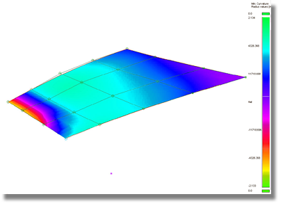

Curvature Evaluation Type
适用于“Curvature Evaluation”材质球)图像中列出的“Curvature Evaluation Type”设置可计算每个点的曲面曲率。此计算可测量每一点处接触曲面的圆的直径。位于具有相同直径的圆上的点将显示为相同的颜色。每个点都可以属于多个圆。“Curvature Evaluation”的“Type”设置指定将哪些圆用于计算。
注意:此选项并非对于所有 Alias 产品都可用。
Crv V、Crv U
显示每个点的曲面 V 或 U 参数方向的曲率。
Crv Z、Crv Y、Crv X -
显示每个点的 Z、Y 或 X 轴方向的曲率。
Mean
使用两个主曲率的平均值来估算每个点的平均曲率。
Gaussian
使用两个主曲率的乘积。
Princ.Min
使用最小曲率值(即穿过每个点的最平坦曲线的曲率)。
Princ.Max
使用最大曲率值(即穿过每个点的最陡曲线的曲率)。在下图中,低于定义半径限制的曲面或曲面区域通过“Princ.Max”设置亮显示为红色。
Curvature Color Scale
适用于“Curvature Evaluation”材质球)调整半径坡度比例以显示曲率变化的更精细的细节。
注意:当“Curvature Evaluation Type”设置为“Princ.Min”或“Princ.Max”以及“Min.Radius Limit”或“Max.Radius Limit”时,此选项不可用。

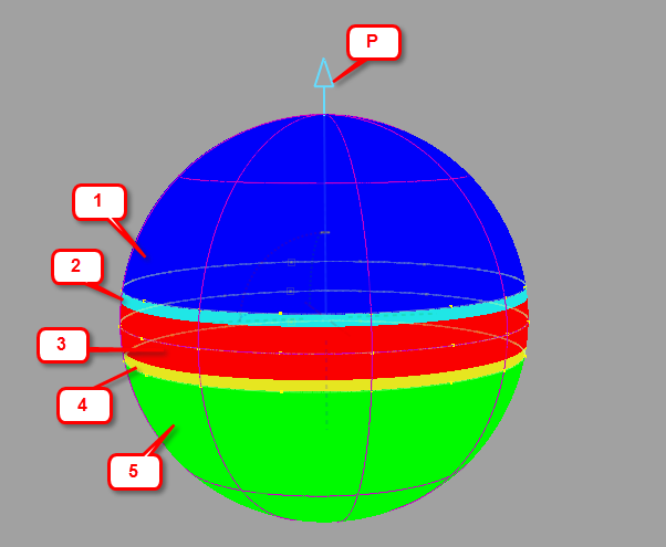

通过“Draft Angle”着色显示模式,可以沿拉伸向量的两个方向评估拔模内区域和拔模外区域,因为模具通常沿两个方向分离。曲面中正的和负的拔模内区域和拔模外区域以及公差区域以不同的颜色进行着色显示。公差区域是构成拔模外区域一部分的“颗粒冲洗”区域。
在上图中,拔模曲面沿拉伸方向倾斜 5 度的角。通过此角度,可以将模型从注塑模具中拉出。
提示:“Draft Angle”评估在所有选定曲面朝向相同(都朝内或者都朝外)时效果最好。
拔模区域内的点以蓝色或绿色进行着色显示,而拔模区域外的点则以红色进行着色显示。也可以通过“Pos Tolerance”和“Neg Tolerance”数字字段以青色和黄色显示公差区域。
“Draft Angle”诊断着色显示的输出显示不同的着色区域。
  • P - 拉伸方向
  • 1 - 正拔模内区域
  • 2 - 正公差区域
  • 3 - 拔模外区域
  • 4 - 负公差区域
  • 5 - 负拔模内区域

  1. 单击“Diagnostic Shade”窗口中的“Surface Evaluation”材质球图标
  2. 单击小三角形(如下所示)可显示着色显示选项。
  3. 在“Type”弹出菜单中,选择“Draft Angle”。
  4. 选择是将拉伸方向指定为旋转(沿法线“向上”方向)还是指定为向量,然后输入 X、Y 和 Z 的值。
    注意:如果您希望使用现有的向量或平面指定拉伸向量,请拾取它,然后单击“Update From Selection”按钮。该操作会自动将 X、Y、Z 坐标设置为窗口中正确的值。
  5. 选中或取消选中“Positive Draft”和“Negative Draft”复选框,具体取决于您是要沿拉伸向量的一个方向还是两个方向查看拔模角度数据。
  6. 执行以下任何操作:
    • 设置正的和/或负的拔模角度。
    • 设置正的和/或负的公差角度,以显示拔模内区域和拔模外区域之间的公差区域。
    • 调整材质球的透明度。
着色显示将在对象上更新。您可能会看到多达五种颜色,如下图所示。
 ![](../images/draft_angle_diag_shading_colors.png)

如果在“Diagnostic Shading”窗口中选择其中一个着色模式,然后清除“Link Light to Camera”选项,透视窗口中将显示一个白色的球形操纵器。单击并拖动该操纵器以交互方式围绕模型移动灯光。
“Azimuth””和“Elevation”滑块也会出现在“Diagnostic Shade”控制窗口中,并与操纵器同步更新。使用它们来输入精确值,或进行精细调节。
1:灯光操纵器。2:灯光图标
使用灯光操纵器
单击并拖动操纵器。
  • 水平拖动可更改灯光的方位角。
  • 垂直拖动可更改灯光的仰角。
点光源图标表示模型中的灯光。灯光图标并不始终可见,要取决于相机相对于灯光的位置。灯光图标默认处于禁用状态。
单击操纵器周围的三个图标之一,执行以下操作:
A.Curvy arrow:重置灯光相对于相机的位置。单击此图标还可设置“主”视图,以及供灯光围绕旋转的新轴心位置。轴心位置是轴心点(如果存在),否则是旋转点。
B.Left pointing arrow:将透视视图重置为“主”方向。
C.Light bulb:启用和禁用灯光图标。默认情况下禁用该图标。

使用评估材质球数据创建面上线
使用分模线数据创建面上线
沿拔模线(拔模外区域的边界)和指定了拉伸方向的分模线(0 阶线)创建面上线。
  1. 拾取要在其上创建面上线的曲面。
  2. (可选)拾取向量对象以用作拉伸向量(请参见“Construction”>“Vector”)。
  3. 单击“Diagnostic Shade”窗口中的“Surface Evaluation”诊断材质球
  4. 确定是要查看拉伸向量的两个方向的拔模线还是仅查看一个方向的拔模线,并相应地调整“Positive Draft Angle”和/或“Negative Draft Angle”。
  5. 使用“Diagnostic Shade”窗口中的“Vector Control”选项更改拉伸方向。
  6. 修改以下选项(如果需要):
    • “Positive Draft Angle”和/或“Negative Draft Angle”
    • 在“Curve Control”下,选择“CoS”作为几何体面上线或选择“Visual”以仅显示面上线。
    • Parting line Zero degree(启用或禁用)
    • “Subdivisions”(面上线的质量 - 可以键入大于 6 的值)。
  7. 单击“Diagnostic Shade”窗口底部的“Create”按钮可创建面上线,单击“Delete”按钮可将其删除。
除了公差区域之外,通过启用“Shade Surfaces”,还可以使用着色显示来显示拔模内区域和拔模外区域。
