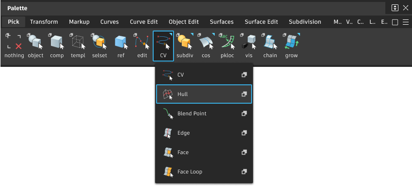

Pick Hull
拾取或取消拾取 NURBS 对象上外壳线连接的一行 CV 或细分对象上的一行 CV。
启用外壳线的显示(使用“Display”>“Control”或 Control Panel 的“Controls Display”部分)时,绘制外壳线,连接曲线上的 CV 以及曲面上的 CV 行和列。
如果无法选择细分边或 CV,请确保在“Control Panel”中启用“CV/Hull”。
使用“Pick Hull”可以:
提示:如果外壳线已处于拾取状态,按住 Ctrl 键并按箭头键可逐一拾取周围的 CV、编辑点、外壳线或过渡曲线控制点。
从“Pick”工具箱访问此工具:
