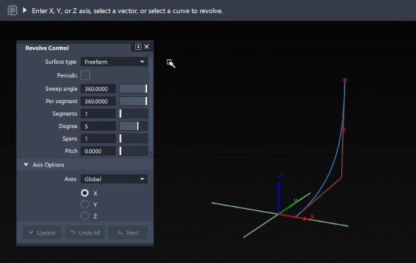

标准旋转功能是自由形式,它通过绕轴扫掠曲线来创建旋转曲面。旋转的次要功能是使用筒体或螺旋构建来创建汽车侧面玻璃曲面。

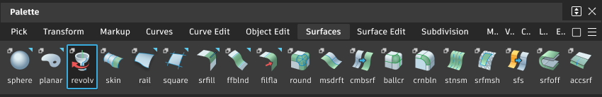

从“Surfaces”工具箱访问此工具:
缺少 png
“Revolve”设置

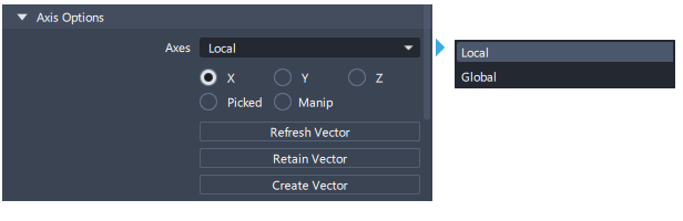

Axis Options
有四种方法可以定义旋转轴:
  • Local + X、Y 或 Z。轴位置由曲线或组的轴心点定义。轴方向由 X、Y 或 Z 方向定义。在使用“Local”模式时,只可选择一条曲线或一组曲线。
  • Global + X、Y 或 Z。轴位置由场景原点定义。轴方向由 X、Y 或 Z 方向定义。
注意:可以在提示行中输入所需轴,然后按 Enter 键。 控制窗口中的设置将相应地更改,您可以继续执行“Revolve”工作流。
Surface Type : Freeform, Non-Periodic
  • Sweep Angle - 总旋转角度(以当前角度单位表示)。创建曲面后,您也可以使用操纵器控制柄更改此角度。
  • Per Segment - 指定每段的扫掠角度。当“Segments”值更改为创建相等细分时,将自动设置此值。如果随后对其进行修改,并且每段的扫掠角度未平均除以总扫掠角度,则最后一个曲面将是包含余数的较小曲面。
  • Segments - 指定将形成旋转的单个曲面的数量。这些曲面都具有相同扫掠角度,进行成组,并彼此曲率连续。
  • Degree - 新曲面在 V 方向上的阶数,从 1 到 7,默认值为 5。
  • Spans - 旋转曲面的每段中的跨距数。当构建非周期性旋转时,通常将其设置为 1 以创建单跨距 (Bezier) 曲面段。
  • Pitch - 指定曲线在一次完整旋转中的位移(沿轴)。
如果仅选择了一个跨距,则选择“Freeform”(而不是“Periodic”)将创建“开放”的旋转形状,如果选择了多个跨距,则创建一组相邻曲面。
提示:对于 360 度设计,选择 4 段、6 阶和 1 个跨距可提供高水平的圆形精度。

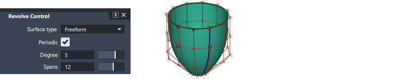

Surface Type : Freeform, Periodic
  • Spans - 旋转曲面中的跨距数。对于周期性曲面,这将影响“圆形”精度。默认值为 12 个跨距,这将为概念设计提供合理的精度。
选择“Freeform”和“Periodic”将创建“闭合”的 360 度曲面。

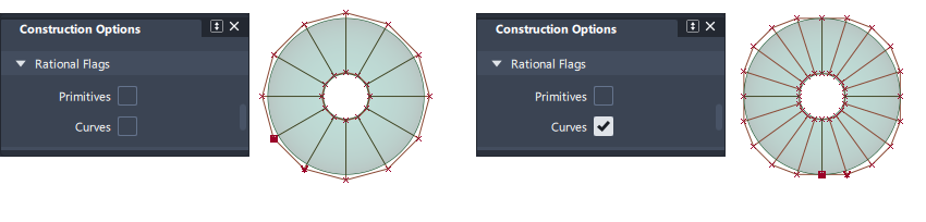

注意:如果在“Construction Options”中选择了“Rational”设置,“Periodic”选项不可用。将使用加权 CV 创建旋转。这提供了更高的圆形精度,但对以后的塑形没有用处:

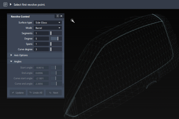

“Revolve Side Glass”设置

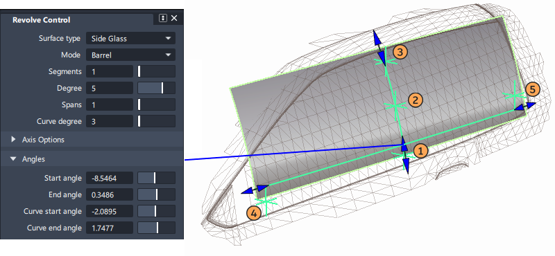

Surface Type : Side Glass - Barrel
  • Barrel - 通过指定五个点来创建旋转曲面的断面:3 个点定义旋转圆弧,两外 2 个点定义相交圆弧(筒体曲线)。
  • Helix - 通过指定一条或多条曲线和定义旋转相交圆弧的两个点来创建旋转曲面的断面。
要构建筒体侧面玻璃,请指定五个点(通常捕捉到参考曲面或网格)和轴方向(通常是车辆的 X 轴,中心线沿着 X 轴):
  • 前三个点描述“垂直”圆弧。
  • 第四个点和第五个点将添加到第一个点上,以描述纵向圆弧。
创建曲面后,可以通过单击并拖动来调整选定的点,并使用蓝色箭头调整曲面的范围。
  • “Segments”“Degree”“Spans”设置如上所述。
  • Curve degree - 指定筒体曲线(第二条圆弧)的阶数,该阶数将成为筒体曲面在 U 方向上的阶数。
  • Start angle/End angle - 指定旋转圆弧的起点/终点与筒体曲线或螺旋曲线之间的角度。这些值也由模型上的箭头操纵器控制。
  • Curve start angle/Curve end angle - 指定筒体曲线的起点/终点与旋转圆弧之间的角度。这些值修改曲线的长度。它们也由模型上的箭头操纵器控制。

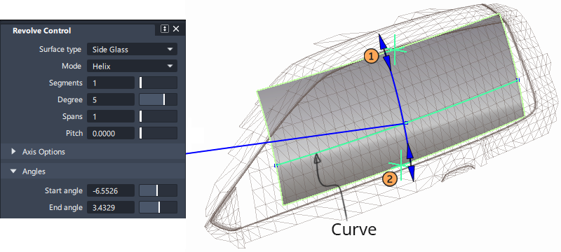

Surface Type : Side Glass - Helix
这与筒体侧面玻璃曲面类似,不同之处在于曲线用于纵向圆弧:
要构建螺旋侧面玻璃,请执行以下操作:
  1. 选择圆弧曲线,然后单击“Accept”按钮。
  2. 指定另外两个点以描述“垂直”圆弧。
  3. 在“Revolve”控制窗口中,选择轴方向 - 通常是车辆的 X 轴,中心线沿着 X 轴。
  4. (可选)应用“Pitch”值以扭曲曲面。

要使用向量定义旋转轴,可以先创建一个向量,或者使用操纵器:
  • Picked。首先创建一个向量(用于定义旋转轴的方向和位置),然后在选择曲线之前或之后选择该向量。无需在控制窗口中选择“Picked”选项,因为这将在选择向量时自动设置。
  • Manip。修改操纵器后,此选项将变为选中状态,以指示在建模视图中正在更改控制窗口值。
要使用操纵器,请执行以下操作:
  • 单击某个控制柄,然后向左或向右拖动鼠标以更改值。
  • 单击任意控制柄,键入精确值。
注意:如果构建平面处于活动状态,则将从构建平面获取全局原点和 X、Y、Z 方向。
有三个按钮用于管理和创建向量:
  • Refresh Vector - 只有在选中了“View”的情况下才会出现此按钮。修改视图后,单击该按钮可以更新向量。
  • Retain Vector - 将选定的 X、Y、Z 或视图方向转换为场景中的独立向量。工具窗口将变为“Picked”,投影方向现在由创建的向量控制。
  • Create Vector - 此选项允许您通过选择两个点创建向量,或选择现有向量,后跟“Accept”按钮。然后,将其用作旋转的轴。
