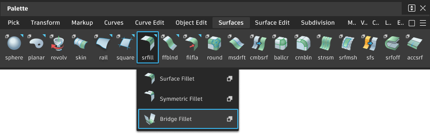

从“Surfaces”工具箱访问此工具:

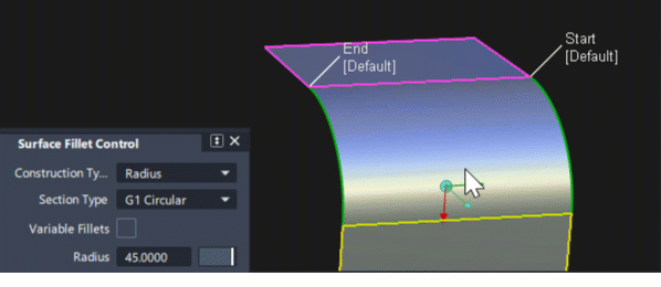

“Surface Fillet”设置
缺少 png

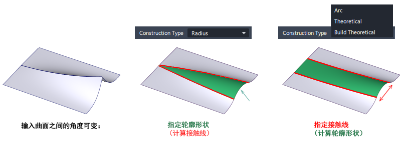

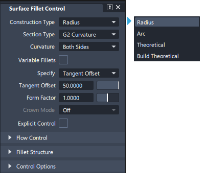

Construction Type
Radius

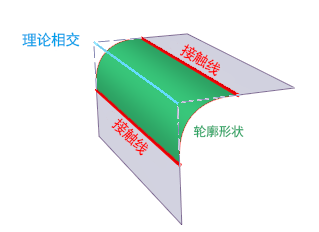

如果将“Construction Type”设置为“Radius”,可以通过“Radius”值(或非圆形圆角的“Center radius”/“Tangent length”值)指定轮廓形状。然后使用“Surface Fillet”工具计算接触线。
对于以下三个选项,您可以指定接触线的位置。然后使用“Surface Fillet”工具计算轮廓形状。
  • Arc (Chord) - 创建对称的圆弧类型的圆角。圆角的理论交点可能不同于输入曲面集的实际理论交点。
  • Existing Theoretical - 使用输入曲面的实际理论交点来构建圆角。此选项可创建在技术上最精确的指定宽度的圆角。
  • Build Theoretical - 使用偏移方法生成理论交点。
Section Type
这些选项可以控制圆角的轮廓形状,方法是对每条接触线施加不同的输入曲面连续性级别:
  • G0 Chamfer - 在两组曲面之间创建倒角边,与任一侧曲面保持位置连续性。“Crown”选项仅在选择倒角时才可用。
  • G1 Circular - 创建含圆形横断面、与两组曲面相切的圆角。此类型可在任意一侧保持与曲面的切线连续性。
  • G2 Curvature - 保持与两组曲面的曲率连续性 (G2)。G2 连续性意味着曲率(曲率半径的倒数)在跨圆角边界的两侧是相同的。
  • G3 Curvature - 保持与两组曲面的 G3 连续性。G3 连续性意味着曲率的_变化率_在跨圆角边界的两侧是相同的。
  • G2 Curvature/Arc - 创建具有曲率短引线的圆角。此类型可在两组曲面之间保持真实的圆弧形断面。使用“Bezier”选项可创建三个曲面,而不是多跨距曲面。
计算圆角时,会调整 V 阶数,以使曲面有足够的 CV 在两侧提供所需的连续性。“G2 Curvature”需要 5 阶,而“G3 Curvature”需要 7 阶。

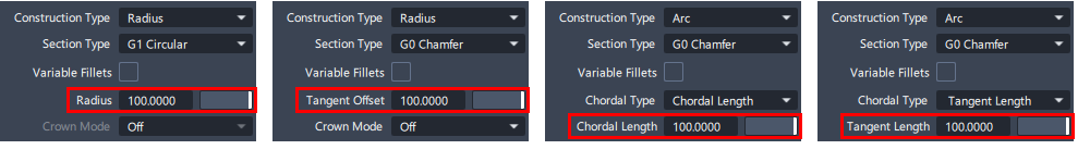

Fillet Size and Specify
要更改圆角曲面的大小,我们通常将其尺寸视为半径值。对于简单的“G1 Circular”圆角,这些值就是所显示的选项。

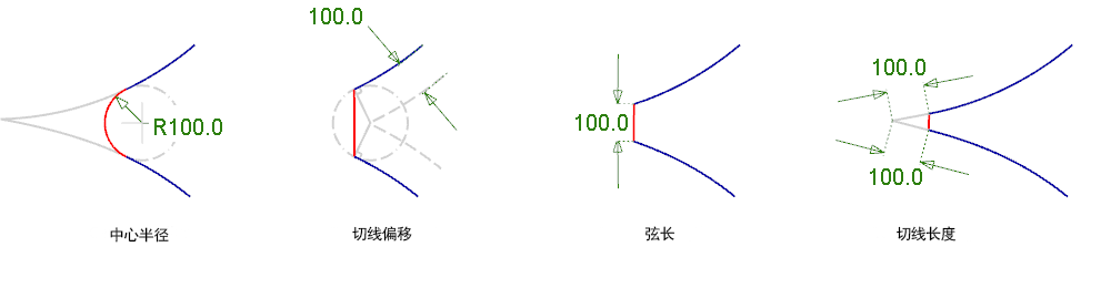

但是,根据您选择的“Construction Type”和“Section Type”,可能会显示四种尺寸选项:
下面通过圆形圆角和倒角圆角示例加以说明:
  • Radius 或 Center radius - 这是标准“滚球圆角”的定义,用户在其中指定半径值,然后通过“Fillet”工具计算接触线。
  • Tangent offset - 圆角的接触线通过如下方法计算:偏移输入曲面,然后从偏移交点处垂直于原始曲面划一条直线。偏移距离称为“Tangent Offset”。此接触线可以视为与通过具有相同半径值的圆形圆角生成的接触线相同。
  • Chord length - 接触线之间的距离。用户指定固定宽度,然后通过“Fillet”工具计算半径。
  • Tangent length - 从接触线向外沿曲面切线方向的直线距离。用户指定固定长度,然后通过“Fillet”工具计算半径。

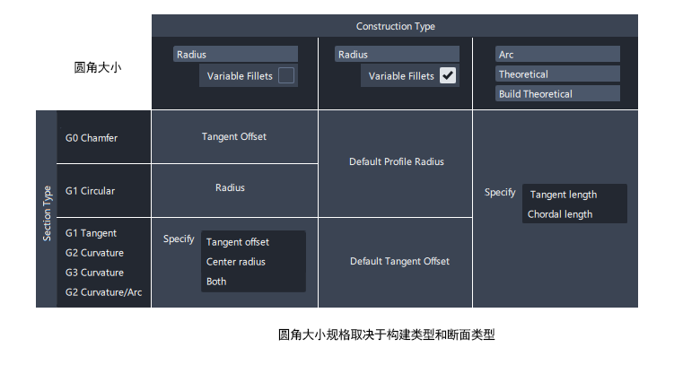

下表显示了“Construction Type”和“Section Type”不同组合所显示的尺寸参数:

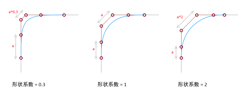

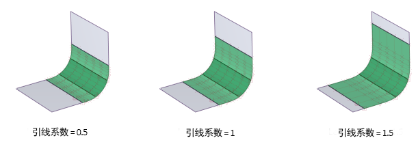

Form Factor
当选择“G1 Tangent”或“G2/G3 Curvature”时,由“Form Factor”控制圆角或过渡的形状。
该值介于 0.1(更尖锐)和 2(更平坦)之间,值为 1 表示等间距。
“Form Factor”决定了边界外壳线和中心外壳线的长度之比。边界间外壳线和中心外壳线均为线性插值形式。

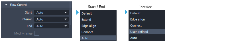

“Surface Fillet”流控制
除了具有曲面工具常用参数部分中提供的标准设置,“Surface Fillet”还有两个独特的“Flow Control”选项:“Auto”“User defined”
Auto
“Auto”选项是默认选项,它会根据输入几何体为每个设置自动选择最佳选项。这些选项仍然可以使用在位标注或控制窗口设置进行更改。
缺少 png
User Defined

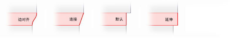

“Flow Control”的“Interior”设置还包含一个“User Defined”选项,当输入曲面集中存在内部边界时,会显示该选项。
如果选择此选项,每个边界处将显示对应的图标,可用于分别修改每个边界的设置。(“Interior”的所有其他设置将影响所有具有一种设置的边界。)
单击图标可循环浏览每种边界情况适用的设置:
  • - Edge Align - 与两侧均对齐。
  • - Connect
  • - T-Align - 仅与一侧对齐。也用于取消边界的链接。
  • - Default
  • - 用于重新链接输入曲面边界以创建单个圆角曲面边界。

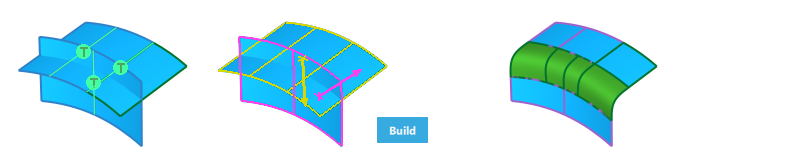

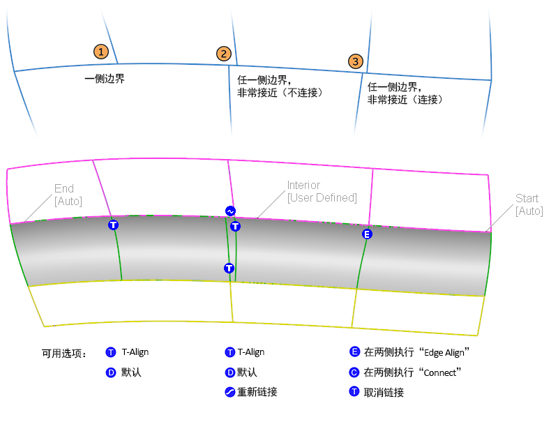

有三种不同的场景允许选择不同的设置组:
  1. T 型连接(在另一侧没有邻近边界)
  2. 两个 T 型连接在相对两侧彼此靠近。
  3. 两个 T 型连接在相对两侧彼此靠近,在圆角组中链接形成单个边界。
缺少 png
注意:如果显示 图标,则表示不符合边条件。这通常是因为生成的圆角曲面边界在“T-Align”设置下可能会彼此交叉。单击图标将其更改为“Default”以尝试解决此构建问题。

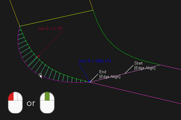

Variable Fillets
缺少 png
在控制窗口中选择“Variable Fillets”将以蓝色显示“fillet guide curve”(实际上是输入曲面集的理论交点)。
其参数范围是 0 到 1,可以沿其放置任意数量的尺寸标注,圆角曲面将在不同尺寸值之间过渡。
创建可变半径圆角:
  1. 选中“Variable Fillets”复选框以启用。
  2. 单击蓝线以添加其他半径操纵器。
  3. 鼠标左键单击并拖动操纵器以交互方式更改半径值。
  4. 鼠标中键单击并拖动操纵器以交互方式更改沿线位置。
  5. 键盘输入 - 尺寸 - 单击操纵器圆弧使其显示为白色,键入尺寸值,然后按 Enter 键。
  6. 键盘输入 - 位置 - 单击操纵器直线,使其显示为白色,键入位置值 (0-1),然后按 Enter 键。

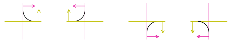

选择圆角象限
将显示粉红色和黄色箭头以选择圆角的结果位置。在大多数情况下,该工具会将箭头指向正确的一侧,但如果需要更改箭头,请在使用“Build”按钮之前单击任一箭头以更改方向。
请注意,使用“Query Edit”不会重新调用箭头,因此构建圆角后无法更改方向。在这种情况下,请撤消圆角并重新构建,注意在使用“Build”按钮之前更正箭头方向。

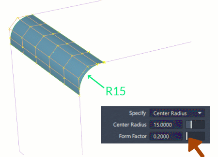

当使用“G1 Tangent”、“G2 Curvature”或“G3 Curvature”作为“Section Type”时,将添加“Form Fillet”值,您可以选择如何指定“Fillet Size”。
如果要保持恒定的顶点半径,同时使用“Form Factor”调整引线的长度,请指定“Centre Radius”值。接触线将随“Form Factor”的修改而更改。
如果要保持圆角的恒定接触线,同时使用“Form Factor”调整形状,请指定“Tangent Offset”、“Chordal Length”或“Tangent Length”。顶点半径将随“Form Factor”的修改而更改。

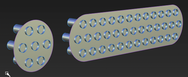

使用多个输入曲面创建圆角曲面
在一个构建历史“组”中可以创建许多大小相同的圆角。然后,可以通过单个“Query Edit”操作使用单个值来修改所有这些值。
这是选择顺序很重要的唯一情况(也是每个鼠标键的选择行为):
  1. 首先选择一个或所有“平板”曲面 - 这将是输入集 1,显示为粉红色边界。
  2. 选择一个“图案”曲面 - 这将是输入集 2,显示为黄色边界,其中将显示方向箭头。
  3. 选择所有剩余的曲面。这将是输入集 3,显示为白色边界。
或者:
  • 一次框选所有曲面 - 确保框选的初始位置位于其中一个平板曲面上。
