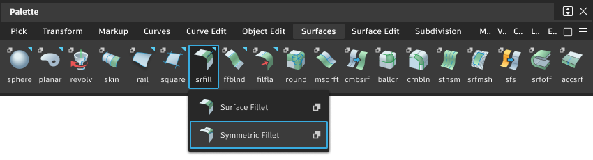

在“Surfaces”工具箱中,选择“Multi-Surface Fillet”>“Symmetric Fillet”工具 ,然后按照提示操作:

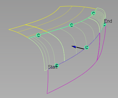

  1. 选择要用作圆角切线的曲面曲线。它们可以是曲面边、修剪边、面上线或等参线,但是必须具有切线连续性 (G1)。
    将显示“Start”“End”标签,用以指示该选定曲线的范围。
    单击“Accept”按钮。

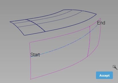

  2. 选择第二组曲面。
    曲面以黄色绘制。
    单击“Accept”按钮。

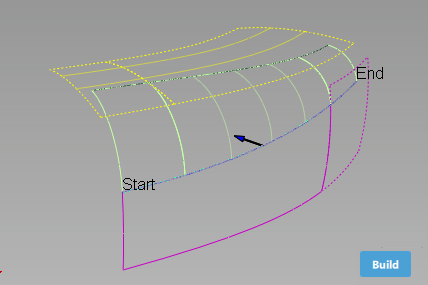

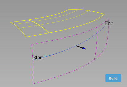

  3. 将显示一个蓝色箭头,指示用来构建圆角的一侧。单击该箭头以将其翻转(如果需要),然后单击“Build”按钮。
    对称圆角在选定切线与第二组曲面之间构建。默认情况下,圆角是圆形的,且延伸至切线的完整长度。
