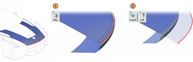

输入可以是边、面上线、边界边或等参线。
使用“Fillet-Flange”时,首先创建圆角曲面以将原始周界保持在制造要求范围内。然后,将根据需要添加凸缘(下图 1)。
这样可以控制边,这通常比先构建凸缘再构建圆角更好,因为这将始终远离原始边周界(下图 2)。

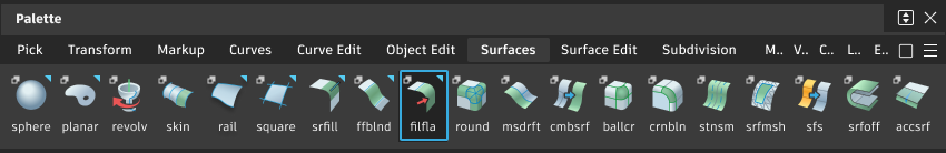

从“Surfaces”工具箱访问此工具:

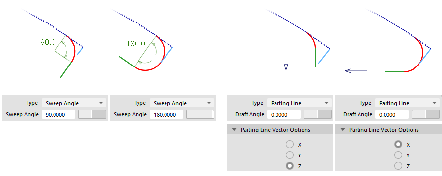

Flange
这些设置可确定圆角曲面的旋转范围(以红色显示)。圆角端点的位置和切线方向用于定义添加的凸缘曲面(以绿色显示)。
Type (Flange)
设置为“Sweep Angle”或“Parting Line”。
  • Sweep Angle - 定义圆角曲面的旋转角度。如果创建凸缘,将定义与圆角末端相切的起点和方向。
  • Parting Line - 旋转圆角,直到其端点切线位于指定的分模线方向。使用“Parting Line Vector Options”部分设置拉伸方向。
注意:如果“Wall Type”设置为“Draft”,“Flange Type”设置为“Parting line”,则需要选择两个拉伸方向,一个用于墙,一个用于凸缘。如果在场景中使用向量,则按住 Shift 键并拾取以选择凸缘的第二个向量。提示行显示所需的工作流。
Sweep Angle/Draft Angle
提供用于控制角度的滑块。“Sweep”角度默认为 90 度,“Draft”角度默认为 0 度。每个角度都是可变的。

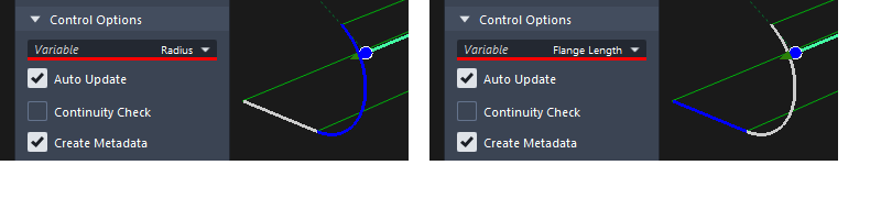

Control Options
Variable
使您可以以交互方式修改“Flange Length”、“Flange Angle”或“Radius”。三个参数中只能有一个参数是可变的。例如,创建的圆角的半径和凸缘长度不能同时可变。
使用“In-Scene Manipulators”沿输入边设置变量值。

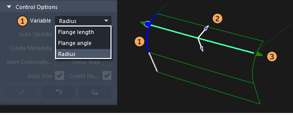

视口操纵器
创建新的圆角凸缘曲面时,或使用“Object Edit”>“Query Edit”重新关联历史时,将显示以下操纵器。
  1. Radius/Length/Angle - 其中,只有一个参数是可变的,其他两个参数都保持为恒定。变量参数在操纵器上以蓝色绘制,并且可以使用“Control Options”中的“Variable”设置进行更改。
  2. Flip - 单击箭头可翻转方向。
  3. Extend - 要切换延伸(以实现修剪操作),请单击该端显示的绿色箭头。启用延伸时,该箭头将显示为浅绿色。如果轨道闭合(也就是说,其端点重合),则无法使用延伸,因此不会显示箭头。
使用操纵器
圆弧和直线显示“Fillet”值(半径)和“Flange”设置(角度和长度)。只能修改其中一个,变量将以蓝色显示:
  • 单击并拖动操纵器的蓝色部分,以交互方式更改值。
  • 单击并松开以白色亮显,然后在提示行中键入值。
  • 球可用于沿输入线拖动操纵器,或者选择操纵器并在提示行中输入值 (0-1)。这仅在应用了多个操纵器时有用(请参见下文)。
