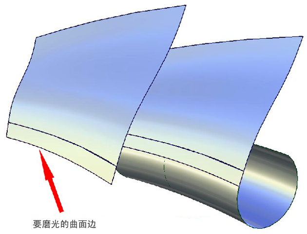

“Tube Flange”工具为边磨光(焦点位于接触线上)提供了解决方案,从美学角度来讲,控制高光变化的线十分重要。

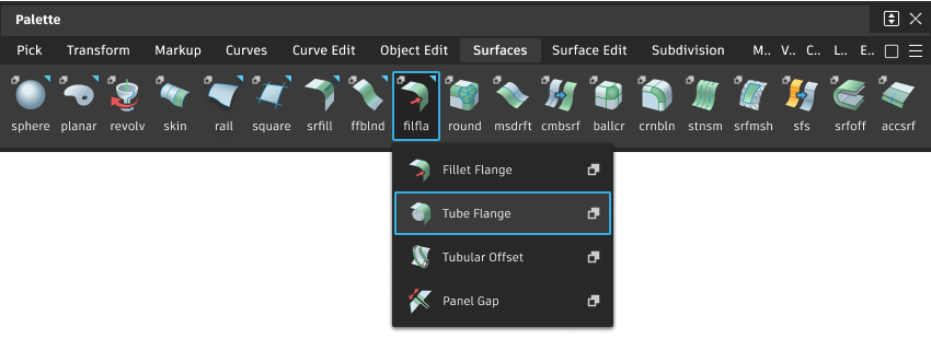

通过使用边、面上线、边界边缘或等参线中的一项或多项,该工具可创建一个接触选定几何体的管状体。此工具还可在管状体上创建线性延伸:凸缘。此拉伸可通过扫掠角度或者拔模向量方向来定义。
从“Surfaces”工具箱访问此工具:

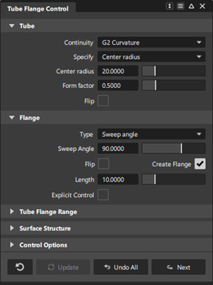

“Tube Flange”设置

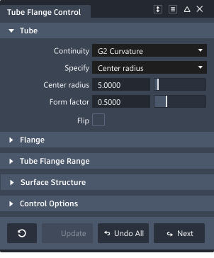

Tube (Fillet)
使用 Surface Fillet 中描述的标准设置将构建曲面的管零件创建为圆角
Flip (Fillet)
可以将管和凸缘放置到曲面顶部或底部。也可以单击模型上的蓝色箭头操纵器以翻转曲面的一侧。
Flange

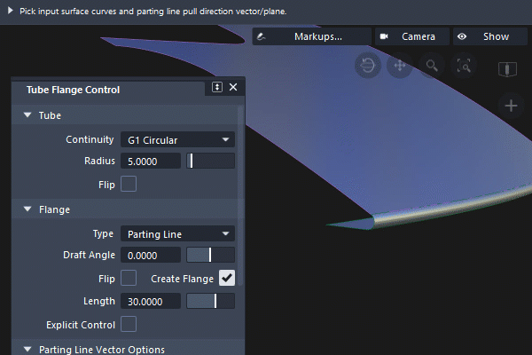

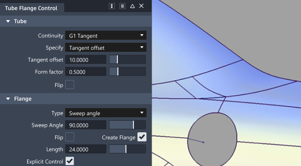

Type

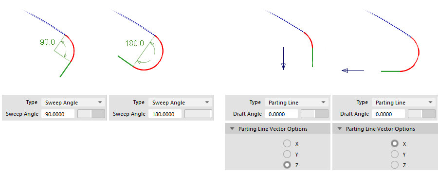

设置为“Sweep angle”或“Parting line”。
  • “Sweep angle”定义管状体上凸缘与管状体相切的位置。“Parting line”使用向量和用于确定凸缘方向的拔模角度。
  • 如果选择“Parting line”,则必须拾取一个向量或通过“Parting Line Vector Options”指定向量。
Sweep Angle/Draft Angle
提供用于控制角度的滑块。“Sweep”角度默认为 90 度,“Draft”角度默认为 0 度。每个角度都是可变的。
Flip
使您可以翻转凸缘的方向。如果至少有一个输入曲线为边,因此只有一个凸缘方向有效,在这种情况下,该选项呈灰显状态。

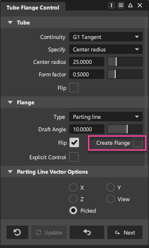

Create Flange
确定是否基于管状体的边构建凸缘。要创建完整的管状体,请使用 360 度的“Sweep Angle”。请注意,即使禁用“Create Flange”,也仍会根据“Sweep Angle”或“Parting Line”设置修剪管状体。
Length
确定在启用“Create Flange”的情况下将构建的凸缘的长度。该长度是可变的。
Control Options
Variable

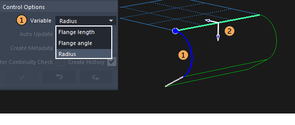

使您可以以交互方式修改“Flange Length”、“Flange Angle”或“Radius”。三个参数中只能有一个参数是可变的。例如,创建的圆角的半径和凸缘长度不能同时可变。
使用“In-Scene Manipulators”沿输入边设置变量值。

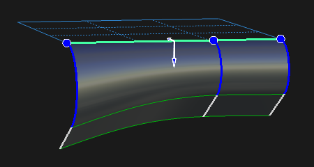

视口操纵器
创建新的管状凸缘曲面时,或使用“Object Edit”>“Query Edit”重新关联历史时,将显示以下操纵器。
  1. Radius/Length/Angle - 其中,只有一个参数是可变的,其他两个参数都保持为恒定。使用控制窗口中的“Variable”设置进行选择。
  2. Flip - 单击箭头可翻转方向。
“圆弧和直线”显示“Fillet”值(半径)和“Flange”设置(角度和长度)。只能修改其中一个,变量将以蓝色显示。
  • 单击并拖动操纵器的蓝色部分,以交互方式更改值。
  • 单击并松开以白色亮显,然后在提示行中键入值。
  • “球”可用于沿输入线拖动操纵器,或者选择操纵器并在提示行中输入值 (0-1)。这仅在应用了多个操纵器时有用(请参见下文)。

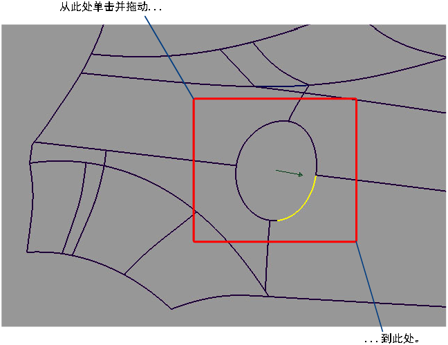

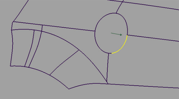

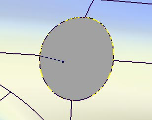

针对“Tube flange”和“Fillet flange”工具拾取边曲线
  1. 选中要选择的边的一部分。
  2. 围绕要选择的边的剩余部分单击拖动出一个拾取框。
    此时组成边的曲线处于选中状态。

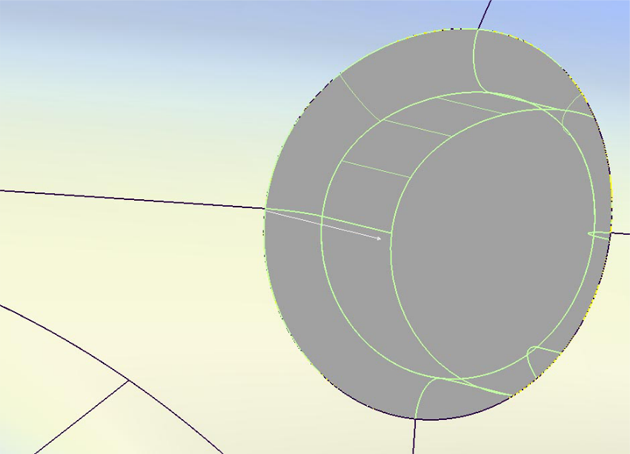

创建管

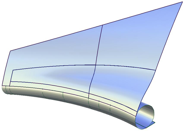

“Tube flange”工具可用来创建与所选几何形状(面上线、等参线或曲面边)接触的管。
该管的参数可以在选项窗口中进行修改。
如果创建的管具有“G1 Tangent”连续性,则会使用 360 度的断面创建该管。创建凸缘时,会将其修剪为适当的断面。
如果创建的管具有“G2 Curvature”连续性,它将失去 360 度断面,而是在接触线与凸缘之间创建。

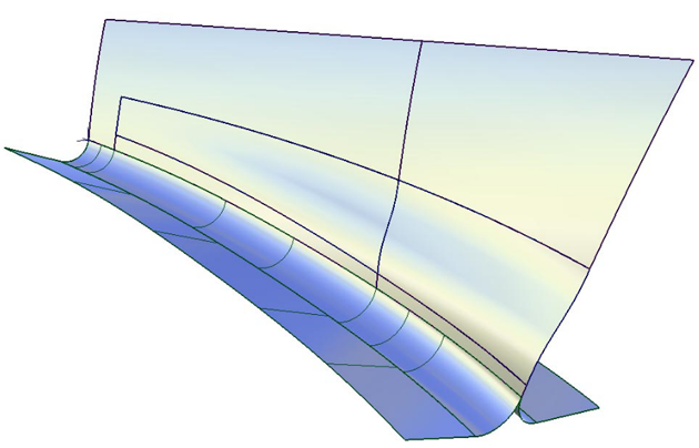

下图显示了在曲面两侧各有一个管和凸缘的模型。使用控制窗口中的“Flip”复选框(或蓝色箭头操纵器),可以指定在哪一侧构建管。如果是在内部等参曲线或面上线上构建管,则会提供一个类似的复选框用于控制凸缘的方向。对于在边上构建的管,凸缘的朝向是唯一的,不能进行翻转。
创建凸缘
有两种计算管断面端点的凸缘的方法。这两种方法是:
  • 扫掠角度
  • 分模线
    工具将根据向量(用鼠标左键单击它进行选择,或通过选项窗口指定)分析分模线,并创建称为凸缘的线性延伸。

  5. 如果不需要凸缘,请确保未选中“Create Flange”框。
