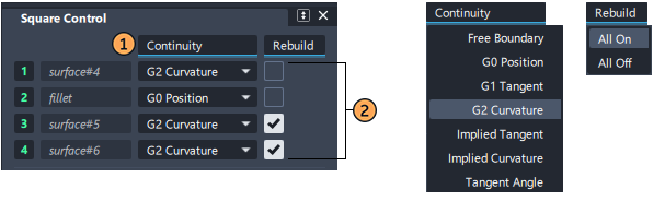

“Continuity Table”和“Rebuild”
“Continuity Table”中每个边界显示一行。使用此表可选择连续性和重建设置:
使用标题弹出菜单调整所有 4 个边界的设置。
使用每个边界的弹出菜单和复选框单独进行调整。
Continuity
选择每个边界所需的连续性。有关每个连续性选项的说明,请参见曲面工具常用参数
注意:如果将自由曲线用于边界,则选择“G1 Tangent”、“G2 Curvature”和“Tangent Angle”都将生成该边的自由设置(因为没有要计算连续性的曲面)。
Rebuild
“Rebuild”选项可以通过尝试减少跨距数,同时将精确度保持在“Construction Tolerance”设置范围内,来改进方形曲面的参数化。
当从修剪边构建时以及当相对两侧的输入边具有不同的阶数或跨距数时,重建会有所帮助。
提示:启用或禁用重建的效果可能难以预测(有时会使曲面参数化变得更糟),因此请尝试使用不同的组合以找到最佳结果。

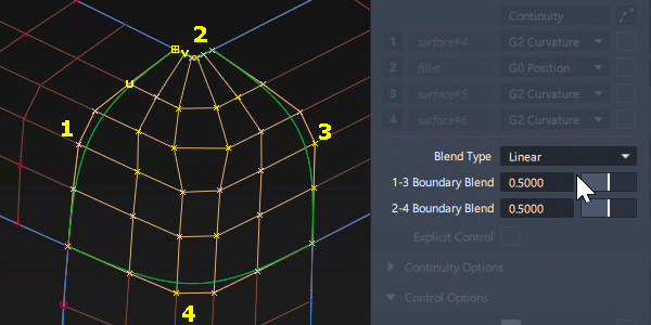

1-3/2-4 Boundary Blend
这些滑块控制相对边界的相等影响点(即,相对边界之间过渡部分的中点):即,1 和 3 之间以及 2 和 4 之间。值的有效范围为 0.17 到 0.83。
使用“Boundary Blend”滑块更改曲面速度非常慢,原因是必须重新计算连续性。对于非常复杂的曲面,或者当使用“G2 Curvature”或“Tangent Angle”连续性时,可能需要禁用“Auto Update”选项。

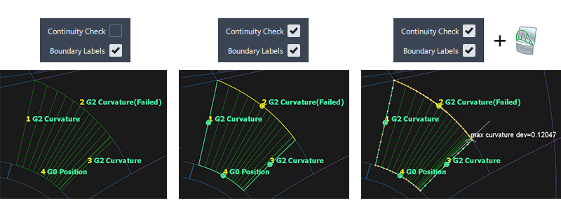

“Boundary Labels”和“Continuity Check”
默认情况下,“Boundary Labels”处于启用状态,它们报告方形曲面是否在构建公差范围内实现了连续性。
“Continuity Check”显示实现的连续性和失败的连续性,使用的颜色和贴花与“Evaluation”>“Surface Continuity”工具相同。
注意:要在“Square”连续性检查中显示梳和/或最小值/最大值,请使用“Evaluation”>“Surface Continuity”应用所需的设置,然后“Square”将使用相同的设置。

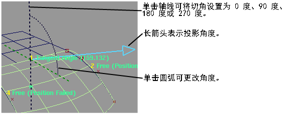

设置沿着某边的手动切角
仅当将边设置为“Tangent Angle”且两条相邻边设置为“Free”时,才会显示此操纵器。
  • 单击坐标轴线可将切角设置为 0 度、90 度、180 度或 270 度。
  • 单击一段圆弧,然后左右拖动鼠标以更改角度值,或键入一个数字以准确设置该值。
  • 完成后,单击“Go”按钮。

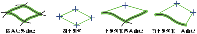

使用角点创建曲面
方形曲面可以使用以下边界曲线/边和自由角点的组合:
从角点构建:
  • 必须使用捕捉模式(Alt、Ctrl 或 Alt+Ctrl)指定第一个角点。
  • 在第一个点之后,按顺时针或逆时针顺序单击其余的点(角点)。
  • 曲面出现后,可以通过拖动角标注对其进行移动。
合并曲线和点:
  • 如果混合曲线与角,则必须先单击曲线。
  • 要选择边界上的点(而不是边界本身),请使用捕捉模式(Alt、Ctrl 或 Alt+Ctrl)。这些选项在 UV 模式下工作,因此 CTRL 键将捕捉到编辑点或等参线,Alt 键将捕捉到两者之间的中间位置。
