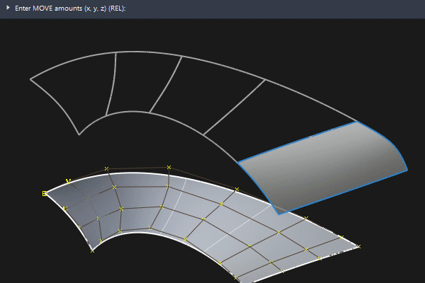

组合曲面
使用“Combine Surfaces”工具,可以将多个曲面组合为一个曲面。请注意:
从“Surfaces”工具箱访问此工具:
“Combine Surfaces”设置
Combine Surfaces Control options
Tolerance
控制合并曲面与原始曲面的拟合距离。
Angle Tolerance
控制采样点处曲面法线的拟合角度。
Iterate to Tolerance
增加采样并插入更多的等参曲线,直到达到公差为止。
Explicit Control Options
U Degree/V Degree
指定生成的曲面的 U 向阶数和 V 向阶数。
U Max Spans/V Max Spans
只有禁用“Iterate to Tolerance”时,才会显示这些滑块。
创建的合并曲面在 U 方向和 V 方向的跨距数不能大于给定的跨距数,即使未达到公差也是如此。
“Combine Surfaces”工作流
该工具的运行方式
  1. “Combine Surfaces”将四条曲线拟合到选定曲面集的四个外部边界的每个边缘。
  2. 然后,将具有选定阶数(在选项框中选定)的简单曲面放置到这四条曲线中。
  3. 该工具会对所有选定曲面的内部进行采样,并修改曲面,使其与这些采样匹配。
  4. 如果曲面匹配程度不高,“Combine Surface”将在简单曲面中插入等参曲线,以便对形状进行更精准的调整。
  5. 如果选择与边界曲面连续,“Combine Surface”还将对这些曲面进行采样,并沿原始曲面的外部边界增加采样。
将多个曲面合并为一个新曲面
  1. 按住 Shift 键并选择“Combine Surfaces” 工具。
    • 添加曲面时,曲面边界的颜色将发生更改。绿色表示当前曲面组的边界包含四个边,可进行合并,而黄色则表示不能合并。
    • 合并曲面时,将显示一个箭头,用于显示新曲面的法线。单击该箭头可反转新曲面的法线。
  2. 在拾取要合并的所有曲面之后,如果边界为绿色,请单击“Go”。
  3. 系统将提示您单击必须与相邻曲面连续的边。
    • 单击绿色边界线,将其标记为与相邻曲面相切。此时,该边界上将显示一个标签。
    • 单击该标签可以更改连续性类型。每次单击都会循环切换“positional (pos)”、“tangent (tan)”和“curvature (cur)”。
  4. 单击“Go”。
