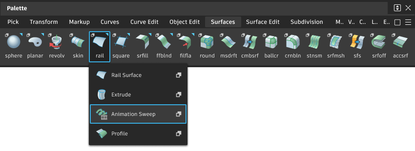

从“Surfaces”工具箱访问此工具:

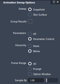

“Animation Sweep”设置
Sweep
  • Snapshots - 利用动画曲线的“快照”创建新曲线。您可以将这些曲线作为构建曲线用于“Skin”、“Extrude”和“Rail Surface”等工具。选择“Snapshots”后,“Group Results”将作为生成的曲线的选项显示。
  • Skin Surface - 利用动画曲线的快照创建新蒙皮曲面。
参数
  • All - 为动画曲线的所有参数设置动画。
  • Parameter Control - 仅为在“Animation”>“Parameter Control”窗口中选择的参数设置动画。
Hierarchy
  • None - 仅为拾取的曲线设置动画。
  • Below - 如果“Sweep”模式为“Snapshots”,则为所拾取的曲线以及在 DAG 中位于该曲线下方的几何体设置动画。当“Sweep”模式为“Skin Surface”时,为拾取的曲线和关联的 CV 设置动画。
Frame Range
  • All - 在整个动画可用帧范围内为所拾取的曲线设置动画。使用“By Frame”滑块设置快照之间的间隔。
  • Prompt - 每当您使用该工具时,都提示设置开始帧、结束帧以及帧间隔。
  • Option Window - 在“Option Window”中一次设置开始帧、结束帧和帧间隔这三个选项,以便在以后使用“Anim Sweep”工具。
Start/End Frame
当“Frame Range”设置为“Option Window”时会显示此选项。
设置用于创建快照的曲线动画的开始帧和结束帧。
By Frame
当“Frame Range”为“All”时会显示此选项。
快照之间每一步长中的帧数。例如,值为 1 时捕获每个帧,值为 2 时每隔一个帧捕获一次,值为 3 时每隔两个帧捕获一次。

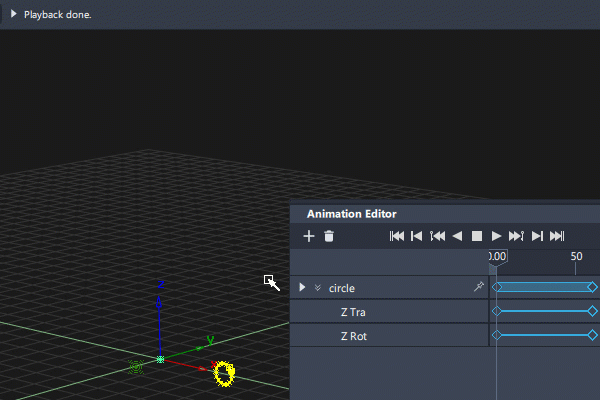

扫掠动画曲线
  1. 为曲线设置动画。
  2. 拾取动画曲线。
  3. 按住 Shift 键并选择“Anim Sweep”工具 图标。
  4. 如果“Frame Range”选项设置为“Prompt”,请在提示行中键入开始帧、结束帧、帧增量,并用空格分隔。
    帧增量是在各个快照之间步进的帧数。例如,增量为 1 时捕获每个帧,增量为 2 时每隔一个帧捕获一次,增量为 3 时每隔两个帧捕获一次,依此类推。
  5. “Anim sweep”工具在动画每一步长获取曲线的快照,从而创建一系列构建曲线。
    • 如果“Sweep”选项设置为“Snapshots”,则“Anim sweep”工具会询问您是否要保留曲线。如果您认为快照曲线存在问题,希望更改动画并重试,请单击“No”。
    • 如果“Sweep”选项设置为“Skin Surface”,则“Anim Sweep”工具会自动利用动画曲线的快照为新曲面蒙皮。
