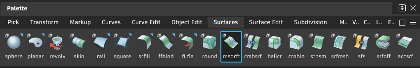

从“Surfaces”工具箱访问此工具:

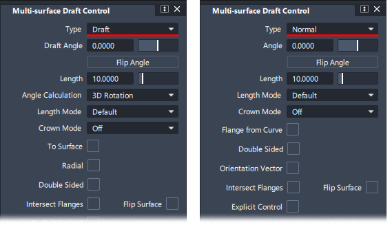

“MS Draft”设置
Type
  • Draft - 从所有沿向量方向拉伸的曲线或曲面曲线创建曲面。添加拔模角度可从向量方向“向外”或“向内”调整曲面方向,以允许从模具中提取或用于进行设计。
  • Normal - 从沿着基础曲面的法线方向拉伸的曲面曲线创建曲面。添加角度值可从法线方向“向外”或“向内”调整曲面的方向。

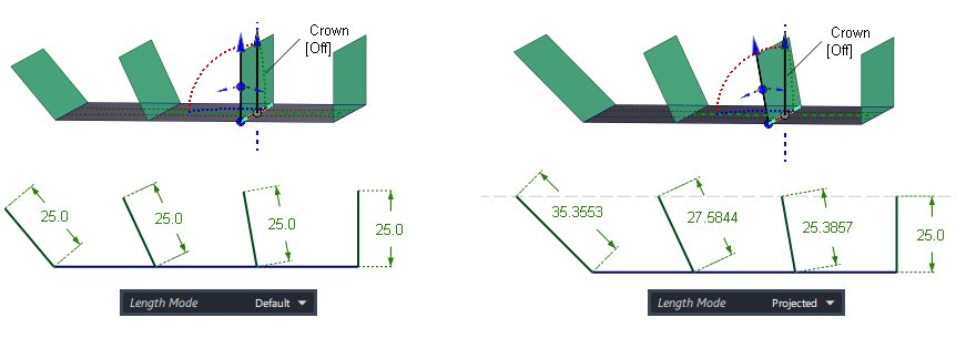

Length Mode
定义凸缘的“Length”表示的距离。
  • Default - 构建具有指定“Length”值的凸缘。
  • Projected -“Length”值用于计算与输入曲线的偏移距离,并按照此距离构建凸缘。如果拔模角度为零,则默认值和投影值将相同。如果应用了角度,则凸缘的实际长度将不同于指定的“Length”值。

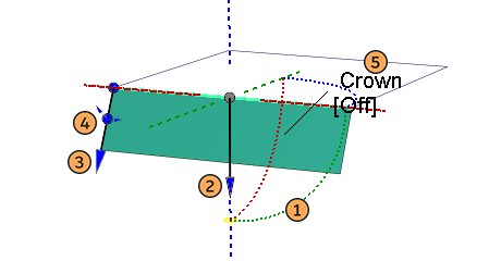

可以使用操纵器以交互方式修改以下设置:
缺少 png
  1. 拔模向量方向 -(Type:仅限“Draft”。)标准向量操纵器(有关详细信息,请参见曲面工具常用参数
  2. Flip surface - 单击箭头可翻转曲面。
  3. Length - 单击并拖动凸缘箭头以交互方式进行调整。单击以高亮显示并在提示行中键入值,从而输入数值。
  4. Angle - 单击并拖动圆以交互方式进行调整。单击以高亮显示并在提示行中键入值,从而输入数值。
  5. 凸度模式和值 - 请参见曲面工具常用参数

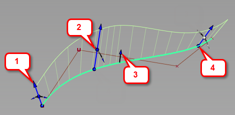

为可变角度或长度值添加操纵器
在没有任何切线中断的输入集上按住 Shift 键并单击,可添加其他操纵器。这些可用于创建可变角度和/或长度的 MS Draft 曲面。
要使用其他操纵器,请执行以下操作:
  • 按下 Shift 键的同时单击输入曲线可添加操纵器。
  • 通过拖动位于操纵器底部的点沿曲线移动操纵器。
  • 通过按住 Shift 键并单击操纵器可将其移除。
  • 可以单击每个箭头和圆以高亮显示,并在提示行中输入数值。
  • 使用“翻转曲面”箭头将翻转所有操纵器。

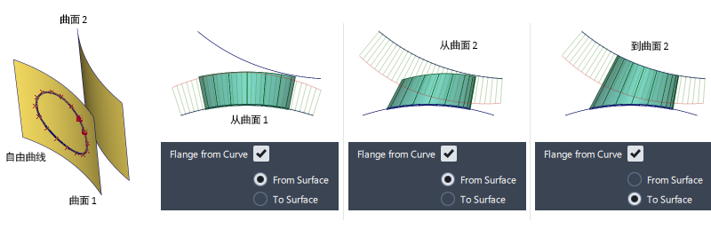

Flange from Curve
默认设置为禁用,在这种情况下,只能为“Normal”类型选择曲面边、等参线或面上线,方向将从它们所属的曲面获取。
选择“Flange from Curve”将允许改用自由曲线,法线方向通过选择曲面来确定,选项包括:
  • From Surface - 凸缘的方向将从选定曲面的曲面法线获取,长度将使用“Length”值来指定。
  • To surface - 凸缘的长度和方向将从选定曲面的曲面法线获取。(控制窗口中的“Length”值将被禁用。)
选择输入曲线后,系统将提示您选择要用于法线方向的曲面。

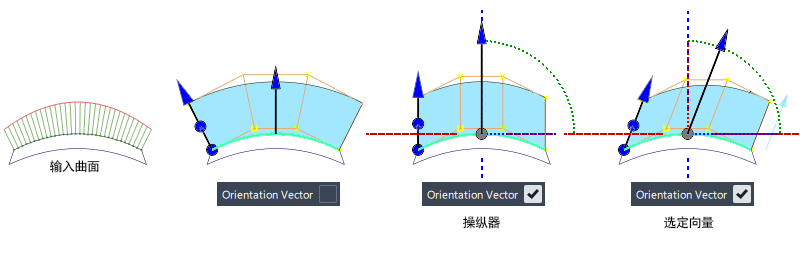

Orientation Vector
方向向量允许调整凸缘曲面的边。使用操纵器选择方向,或在场景中选择向量。
注意:曲面方向保持不变,只有边进行了调整。

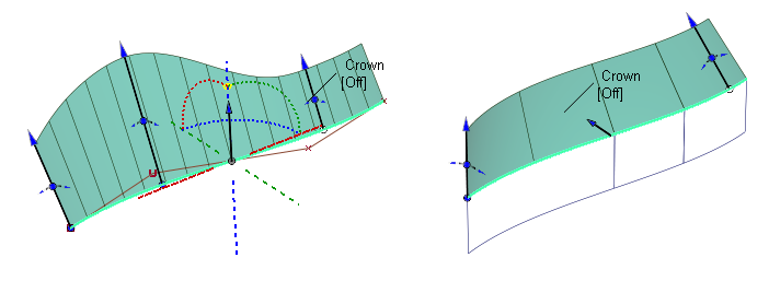

    双面拔模曲面,其高度为 30,其拔模角度为 15。

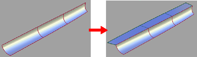

    • 如果要创建单个凸缘或拔模曲面,则将“Surface Type”设置为“Single surface”。
    • 选中“Auto Update”。

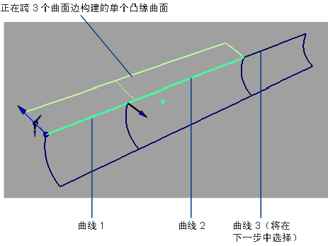

  3. 单击或通过选择框选择所有曲线。该曲线可以是不相交线(不接触),也可以是不连续的。
    添加每条曲线时,系统会亮显曲线,并会构建一个凸缘曲面。无论您选择了多少个曲面曲线,都将只创建一个凸缘曲面。

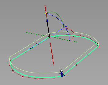

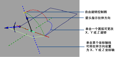

使用操纵器设置拉伸方向
  • 单击某个轴线以设置拉伸方向。
  • 单击拉伸方向箭头反转其方向。
  • 单击其中一个圆弧,然后左右拖动以更改拉伸方向。
  • 单击自由旋转控制柄以在所有方向上自由旋转。
  • 单击某个现有参考向量以使操纵器与其对齐。
