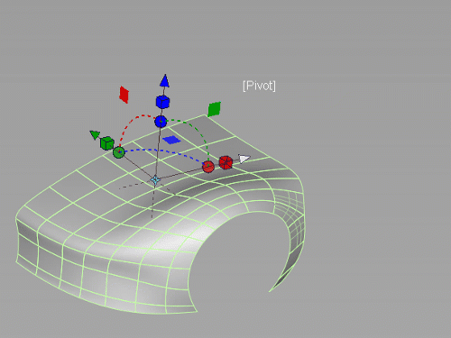

显示“Universal Transform”工具操纵器,可用于移动、缩放和旋转拾取对象或对象组件,例如 CV。

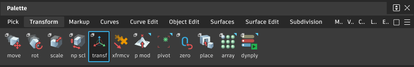

从“Transform”工具箱访问此工具:

在“Global”模式下,操纵器有两种状态:
  • Adjustment Manipulator - 用于更改操纵器的位置和方向。例如,如果单击某个细分面,则操纵器将移动到该面,并相对于该面更改其方向。
  • Transform - 可以从操纵器位置和方向变换任何选定组件。
使用空格键或单击视口中的“Adjust Manipulator”和“Transform”按钮以在状态之间切换。

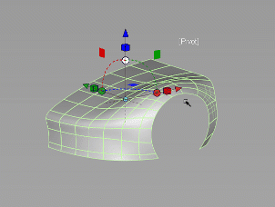

变换对象
在 X、Y 或 Z 轴上移动拾取的对象
要沿某个坐标轴移动对象,请拖动箭头。
在 X、Y 或 Z 平面方向上移动拾取的对象
要沿平面方向移动对象,请拖动操纵器方框。

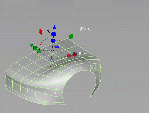

缩放拾取的对象
要沿某个坐标轴缩放对象,请拖动立方体。要均匀缩放对象,请单击立方体,然后拖动操纵器中心的立方体。
旋转拾取的对象
要绕某个坐标轴旋转对象,请拖动球体或圆弧。

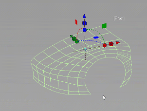

翻转拾取的对象
要沿 X、Y 或 Z 轴将对象翻转 180 度,请单击相应的直虚线。

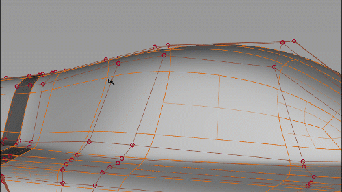

变换对象 CV、边或面
使用“Universal Transform”工具可以基于当前对象的轴心点或沿选定面的轴方向变换组件。
基于对象的轴心点变换组件
  1. 使用“Pick”工具选择要变换的对象组件。例如,从“Pick”工具箱中,选择“Pick CV”工具
  2. 通过执行下列操作之一,将“Transform”工具设置为“Pivot”模式:
    • 单击操纵器标签,直到其显示“Pivot”。
    • 在“Universal Transform Options”窗口中启用“Pivot”。
    该工具现在已设置为“Pivot”模式。
  3. 使用操纵器控制柄来移动、旋转或缩放选定组件。

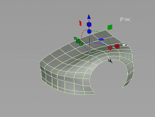

沿选定面的轴方向变换组件
  2. 通过执行下列操作之一,将“Transform”工具设置为“Global”模式:
    • 单击操纵器标签,直到其显示“Global”。
    • 在“Universal Transform Options”窗口中启用“Global”。
    该工具现在已设置为“Global”模式。
  3. 要定位或更改操纵器的方向,请按空格键或单击画布中的“Adjust Manipulator”按钮,然后单击对象面。
    变换操纵器现在定向到选定面的轴。
  4. 按空格键或单击画布中的“Transform”按钮。
  5. 使用操纵器控制柄来移动、旋转或缩放选定组件。
