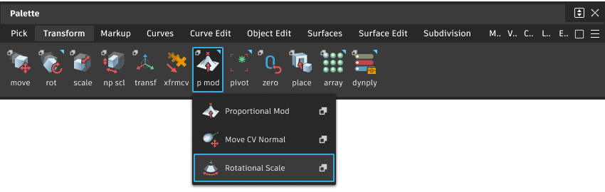

Rotational Scale
围绕旋转点缩放拾取的对象。
从“Transform”工具箱访问此工具:
“Rotational Scale”选项

  1. 选择“Rotational Scale”工具

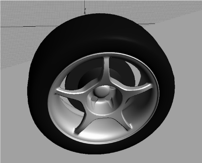

通过旋转缩放五轮辐车轮的其中一根轮辐创建八轮辐车轮:
  1. 选择其中一根轮辐作为几何体,将模型的其余部分设置为不可见或将其模板化,或者将其删除。(您可以使用相交平面“切”出车轮断面。)
  2. 按住 Shift 键并选择“Rotational Scale”工具 图标。
  3. 在选项框中,将输入模式设置为“Number of divisions”。
  4. 将轴心点放置在车轮的中心位置,将第二个点沿轮辐放置,以设置旋转坐标轴。
  5. 现在输入原始模型中的细分数。(在本示例中,请键入 5。)
  6. 输入新的细分数。(在本示例中,请键入 8。) 这些元素将各自调整到新角度。
  7. 现在,您便完成了对模型的变形。要完成新车轮,请通过将此轮辐依次旋转适当的角度创建其七个副本。
    要创建这些副本,请使用“Edit”>“Duplicate”>“Object”。在本示例中,车轮位于 X-Z 平面上,因此它应围绕 Y 轴旋转。在“Duplicate Object Options”窗口中设置下列选项:
    • Rotation - Y 45
    • Number of duplicates - 7
    • Geometry type - 对象副本
这样,就创建了一个具有八根轮辐的车轮:
