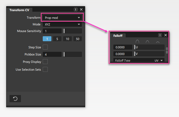

“Transform CV”设置

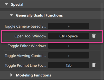

提示:从 Alias 2025.1 Update 开始,可以指定 Ctrl + 空格键作为打开“Transform CV options”窗口的热键。要执行此操作,请打开“Hotkey Editor”(Preferences > Hotkeys/Menus Editor),然后转到“Special”>“Generally Useful Functions”>“Open Tool Window”。

  • Prop mod - 此工具的行为与“Proportional mod”工具相似,但是其界面更加直观,易于使用衰减值进行试验。当“Transform”设置为“Prop”模式时,将显示“Falloff”窗口,允许您设置 U 和 V 方向上的衰减值。

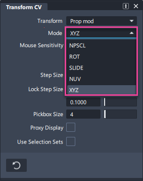

Mode
当“Transform”设置为“Move”或“Prop”模式时,还有其他“Mode”选项可用。
  • XYZ - 沿 X、Y、Z 世界坐标轴移动 CV。鼠标键的操作方式与在“Transform”>“Move”(或“Transform”>“Modify”>“Proportional Mod”)工具中时相同。
  • VIEW -(仅适用于“Move”)在当前视图的平面中移动 CV。
    • = 在当前平面中执行由视图方向所定义的无约束移动。
    • = 将移动限定于屏幕的水平轴。
    • = 将移动限定于屏幕的垂直轴。

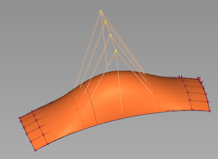

  • PARA -(仅适用于“Move”)将 CV 平行移动到向量或外壳线上,而不进行捕捉。
  • PROJ -(仅适用于“Move”)沿外壳线、向量的方向移动 CV,或将移动限制在参考平面。
  • SLIDE - 将 CV 沿其各自的外壳线进行移动。对于“Prop mod”,只有主 CV 周围显示箭头。

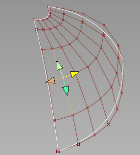

  • NUV - 分别使用鼠标左键、中键和右键沿法线或者沿曲面上的 U 或 V 方向移动 CV。
  • ROT -(仅适用于“Prop”模式)相对于 CV 与中心“主要”CV 的接近程度来旋转 CV。
  • NPSCL -(仅适用于“Prop”模式)相对于 CV 与中心“主要”CV 的接近程度来对 CV 进行非等比缩放。

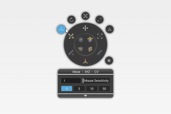

使用“Transform CV”圆盘
选择“Transform CV”工具后,按住空格键时,将在光标处显示画布内界面。
变换工具位于水平功能区中,适用于选定工具的不同模式将显示在控制盘上。中心区域分为两部分:CV 和外壳线。侧面显示复选框选项,而底部显示滑块和按钮。鼠标悬停在图标上时,可以看到其用途的描述。
如何使用“Transform CV”圆盘界面
  1. 选择工具。
  2. 按住空格键。
将显示圆盘界面
  1. 单击某个工具(在功能区中)以将其选定。
  2. 单击某个模式(如果在控制盘上可用)以将其选定。
  3. 根据要操纵的内容,单击 CV 或外壳线图标。
  4. 松开空格键。
圆盘界面将消失。
  1. 拾取并拖动 CV 或外壳线。如果 CV 不可见,请单击曲线或曲面进行显示。
    注意:如果要变换的 CV 是选择集的一部分,请启用“Use Sel Sets”。
  2. 要调整拾取框大小或鼠标敏感度,请按住空格键以重新显示热区界面,然后调整滑块。

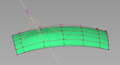

沿着或平行于任意向量移动 CV
  1. 按住 Shift 键并选择“Transform CV”工具。
  2. 在“Transform CV”窗口中:
    • 从“Transform”列表中选择“Move”。
    • 从“Mode”列表中选择“PROJ”以捕捉到向量并沿着它移动,或选择“PARA”平行于向量移动,且不捕捉到它。
  3. 拾取要移动的一个或多个 CV。要选择其他 CV,请按住 Shift 键并单击它们。
  4. 在外壳线、参考向量或参考平面上按鼠标键,然后拖动以约束 CV 移动。
    使用“PROJ”模式沿向量移动 CV

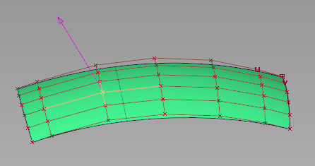

相对于 CV 所在曲线或曲面移动 CV
    • 从“Mode”列表中选择“NUV”。
  3. 拾取要移动的 CV。要选择其他 CV,请按住 Shift 键并单击它们。
  4. 拖动鼠标键以移动 CV:
    • 拖动 以沿法线移动。
    • 拖动 以沿 U 方向移动。
    • 拖动 以沿曲面的 V 方向移动。
    沿着曲面法线移动四个 CV。

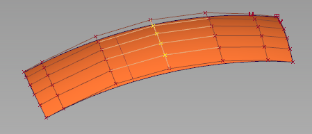

沿外壳线移动 CV
    • 从“Mode”列表中选择“SLIDE”。
  3. 单击要移动的 CV。要选择其他 CV,请按住 Shift 键并单击它们。
  4. 单击要沿其移动 CV 的外壳线上的箭头,然后拖动以移动 CV。

  2. 在“Transform CV”窗口中,从“Transform”列表中选择“Prop”模式。

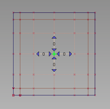

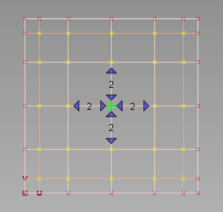

    此时将在 CV 上显示一个绿色的控制标注,并在其周围显示八个蓝色箭头。
  5. 执行以下操作之一,以选择要变换的 CV 的范围:
    • 单击蓝色箭头以选择/取消选择 CV 行。
    • 按住 Shift 键并单击某个 CV(或框选)以选择/取消选择其他行。
    将通过一个数字标签显示每个方向上已选择了多少行的 CV。无论是选择还是取消选择 CV,都将始终保持一个“矩形”选择范围。

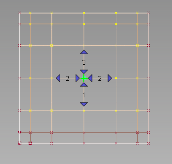

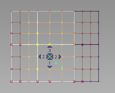

指定选择范围
您必须首先单击主 CV 以将其选定。主 CV 定义了开始计算衰减值并将衰减值应用于 CV 范围的起始点。它由一个绿色控制标注指示。
如果在调用“Prop Mod”工具时仅选择了一个 CV,它将成为主 CV。
注意:如果在对象上不显示 CV,首先单击对象将显示外壳线和 CV。
在主 CV 周围将显示几个蓝色小箭头,您可以使用这些箭头来选择/取消选择其他 CV 行,以定义将要受“Prop Mod”影响的范围。
  • 单击某个向外箭头可在给定方向上将 CV 添加到范围内。
  • 单击某个向内箭头可在给定方向上将 CV 从范围内移除。
如果按住鼠标键,可在选择范围中连续添加 CV 行,或者从选择范围中连续移除 CV 行。如果单击并松开鼠标键,可一次添加或移除一行。
将通过一个数字标签显示每个方向上已选择了多少 CV 行。
除了使用蓝色箭头以外,还可以通过按住 Shift 键并执行以下操作来选择 CV 范围:
  • 通过选择框选择整个范围。
  • 选择处于范围稍远点处的 CV。这样会将中间的 CV 添加到该范围中。
  • 选择已选定的 CV 可取消选择这些 CV 以及位于同一外壳线上的所有 CV 和更远处的 CV。
注意:在使用“Prop Mod”工具更改模式时,会保留 CV 选择。但是,更改工具会取消选择所有 CV。

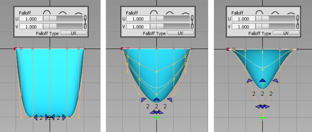

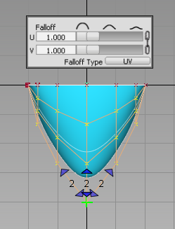

调整衰减值
选择“Prop Mod”工具时,将立即显示衰减窗口。
与“Proportional”工具相同,我们使用基于范围的修改。如果“Falloff Type”设置为“UV”,则通过计算来自主 CV 的 CV 数来计算衰减。主 CV 与所定义区域的边界之间的 CV 数越多,变换对各个 CV 的影响越小。如果“Falloff Type”设置为“Dist”,则通过与主 CV 的距离来计算衰减。
默认情况下,“U”和“V”衰减滑块会同步移动。要分离它们,请单击窗口右侧的链链接图标。值 0.0 意味着所有 CV 都移动相同的量。值 1.0(默认值)相当于线性衰减。衰减值越高,主 CV 的移动对周围 CV 的影响越小。
修改衰减值会自动使最后一个“Prop Mod”变换更新为新的衰减值。
滑块设置在该工具的各应用场合将保持不变。
“Prop Mod”箭头优先于数字框。

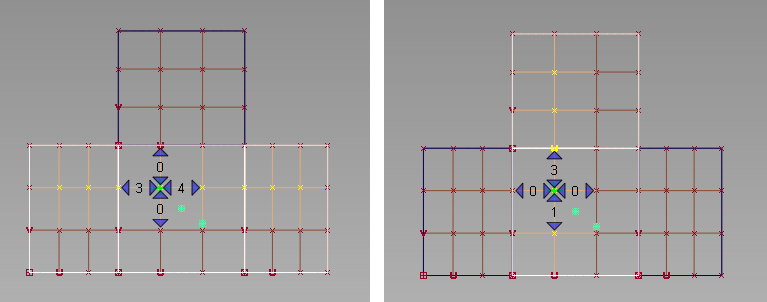

跨多个曲面应用“Prop Mod”
在某些情况下,可以在包含主 CV 的曲面的相邻曲面上选择 CV,并在多个曲面之间应用修改:
  • 这些曲面必须沿其整个长度共享一个边。
  • 相邻 CV 必须匹配(G0 连续性公差内)。
样例
在以下图 A 中,您只能在一个方向上跨相邻曲面选择 CV。
在图 B 中,曲面形成一个矩形栅格,使您可以在两个方向上将选择范围扩展到相邻曲面。
图 A:四个相邻曲面。
图 B:六个相邻曲面形成一个矩形栅格。
