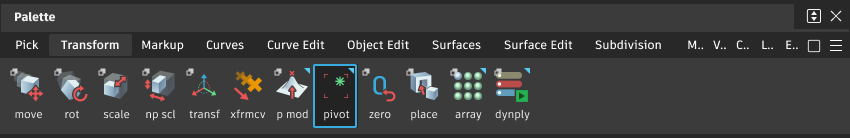

Set Pivot
定位拾取对象的轴心点。无法为 CV 或面上线元素设置轴心点。
从“Transform”工具箱访问此工具:
“Set Pivot”选项
