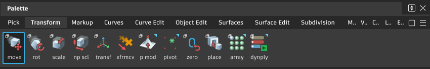

在场景中移动拾取项。可以移动的项类型取决于所选的“Pick”工具。
例如,如果选择“Pick”>“Point Types”>“CV”“Transform”>“Move” 将只移动 CV。您可以通过移动对象的 CV 更改其形状。
从“Transform”工具箱访问此工具:

移动拾取的对象
  1. 选择“Move”工具。
  2. 拖动鼠标键,沿不同的坐标轴移动,或者在提示行中键入 X、Y 和 Z 的位置值。
  3. 要沿对象的局部坐标轴移动对象,请将“Type”选项设置为“Local”(请参见下表)。
