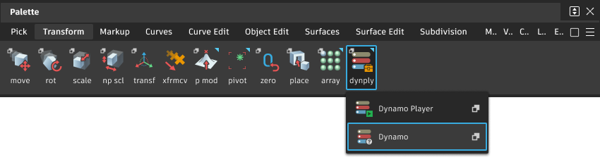

连接至 Autodesk Dynamo,这是面向设计师的开源可视化编程平台。使用 Dynamo 以脚本形式创建用于修改 Alias 几何体的自定义算法,例如生成曲面图案和其他程序建模任务。
从“Transform”工具箱访问 Dynamo 播放器:
“Dynamo”选项
