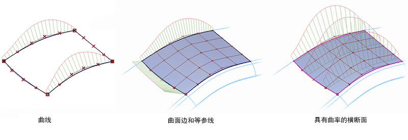

可以使用曲率标注评估直线的视觉质量(下面以绿色显示)。这可以应用于曲线、曲面边和等参线,以及穿过曲面的断面线。
Curve Curvature 工具是标注,因此是一个临时的视觉评估工具。

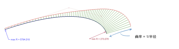

“Curvature”值是任意一个点处半径的倒数 (C=1/R)。此计算以图形方式显示在曲线上的离散点处。

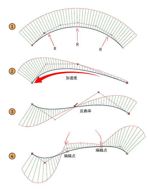

深入探讨:解释曲率梳
曲率梳图由沿曲线从起点到终点查看时线长度的变化来解释。
  1. 梳长度恒定表示半径恒定,例如圆弧。
  2. 梳长度变化表示曲线形状的加速或减速。
  3. 反曲率由梳的切换侧显示,并可选择通过附加的红色箭头指示器显示。
  4. 红色边界曲线中的断点表示编辑点之间或两条曲线之间的曲率差异。

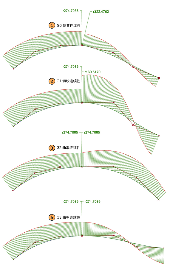

深入探讨:曲率梳和连续性
曲率梳图可用于评估两条相邻曲线或曲面之间的连续性。
  1. G0 Position - 曲率图呈一个角度。
  2. G1 Tangent - 曲率图是对齐的,但半径值不同。
  3. G2 Curvature - 曲率图是对齐的,并且半径值相同。
  4. G3 Curvature - 与前一项相同,并且曲率图轮廓(红色曲线)为 G1 相切。

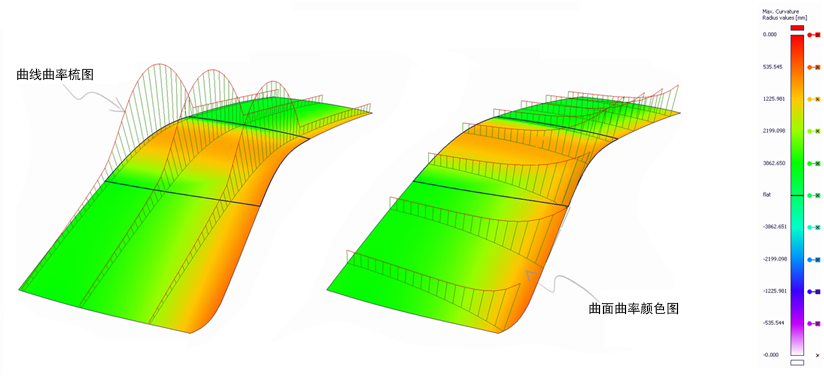

深入探讨:曲面曲率评估
与曲线曲率相比,曲面曲率的使用和解释更复杂,因为您选择测量的方向会影响反馈。
有关详细信息,请参见“Windows”>“Diagnostic Shade”“Evaluation”>“Curvature”。另请参见:A 级教程:2.8 曲面曲率着色显示分析
在下图中,将曲线曲率和曲面曲率(主最大值)应用于曲面:
