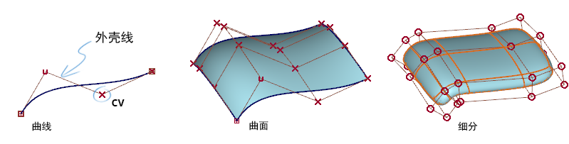

控制顶点 (CV) 控制曲线、曲面和细分控制框架的形状。
外壳线是连接一行连续 CV 的多边形线。外壳线说明了 CV 的关系和流,并可用于选择一整行 CV。
CV 和外壳线的默认设置:
顶点在细分框架上显示为圆,在 NURBS 曲线和曲面上显示为十字。这是用户首选项,可以使用“Display”>“Draw Style”进行更改。
将创建新的曲线和细分,并显示 CV 和外壳线。新的曲面则不然。使用“Display”>“Control”可更改这些首选项。

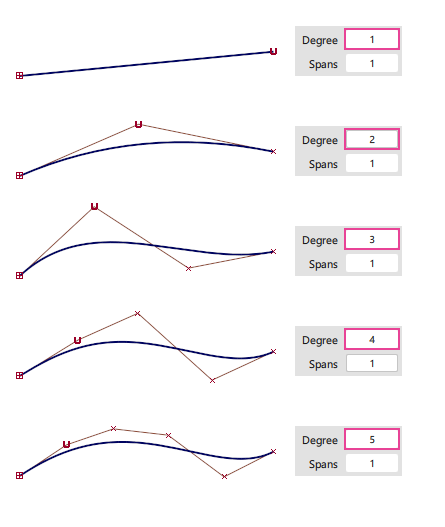

阶数是曲线或曲面的数学特性,用于确定每个跨距的 CV 数。阶数不适用于细分控制框架。

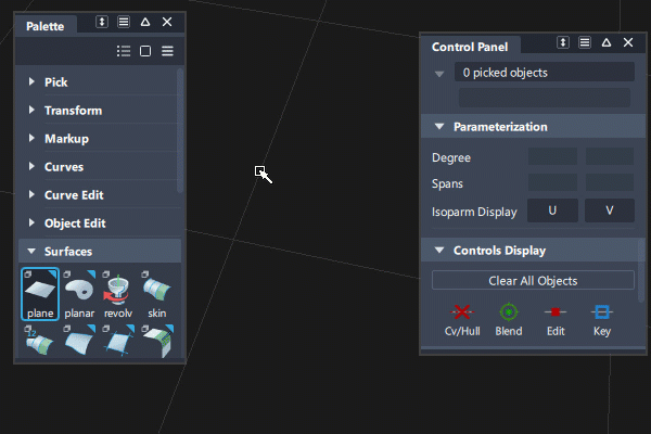

通过放置 CV 点创建曲线:
显示 CV 和外壳线:
选择和移动 CV 和外壳线:
修改阶数:
深入探讨:阶数

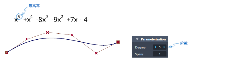

在数学上,阶数与曲线或曲面所用方程中的最高幂(指数)相关。方程中的数学越多,曲线或曲面中的 CV 就越多,因此就越灵活。

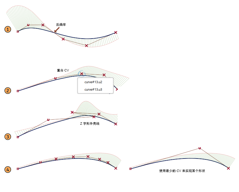

大多数用户通过眼睛来判断 CV 和外壳线的流。下面是一些用于管理和解释 CV 布局的准则。曲线曲率标注对于解释形状也很有用。

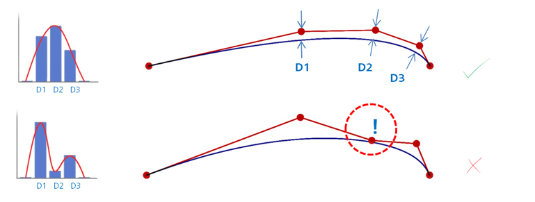

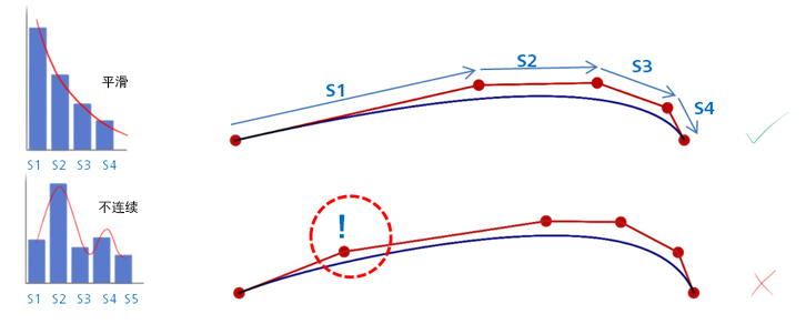

CV 之间的相对间距应该平滑地变化。如果我们测量相邻 CV 之间的距离,并将其绘制到图表上,这些值一般会通过以下方式之一发生变化:
当沿曲线移动时,CV 与曲线的距离也应该平滑地变化。
